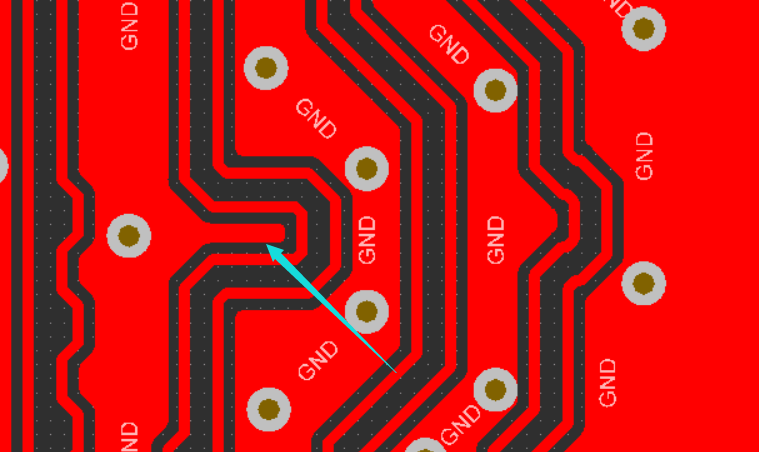

  HDMI模块提交,请老师审阅,谢谢!

发表于 2019-8-12 22:57:36 | 显示全部楼层
这种情放置cutout进行删除
9512
50272
发表于 2019-8-12 22:58:05 | 显示全部楼层
情进行差分匹配
9512
50272
发表于 2019-8-12 22:59:15 | 显示全部楼层
请对走线的一些设计要点 进行自我总结
