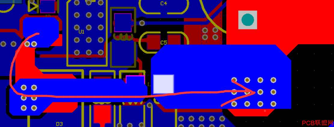

麻烦郑老师 评审一下。谢谢啦。

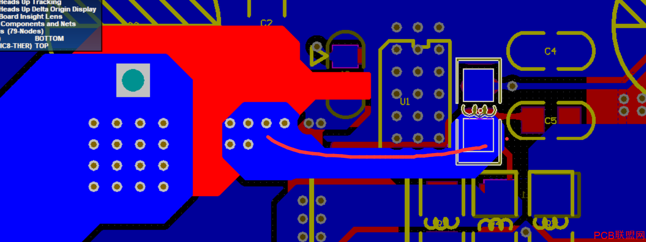

这边就是个使能脚 不需要加这么多孔 不需要加这么粗  10mil的走线一个过孔就足够了
9512
50272
发表于 2019-8-12 22:40:29 | 显示全部楼层

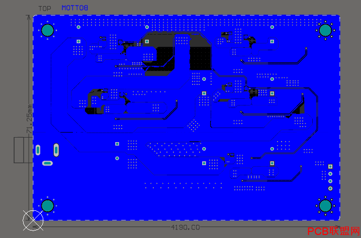

建议优先主干道布局布线 在同一层
9512
50272
发表于 2019-8-12 22:43:21 | 显示全部楼层
电源设计之前 建议你先绘制电源二叉树 先弄清楚电源的信号流向图
然后再来根据二叉树布局布线 这样思路会更加清楚
