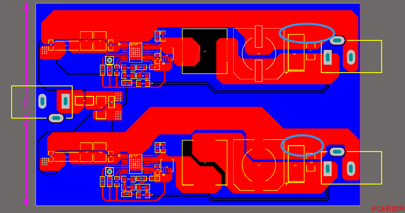

麻烦郑老师评审一下。

发表于 2019-8-10 14:48:02 | 显示全部楼层
加上回流GND孔 其他的没有问题

发表于 2019-8-11 08:26:08 | 显示全部楼层
好的郑老师
