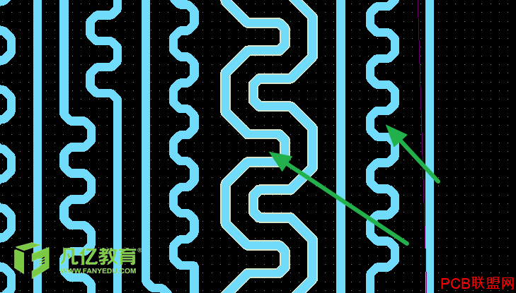

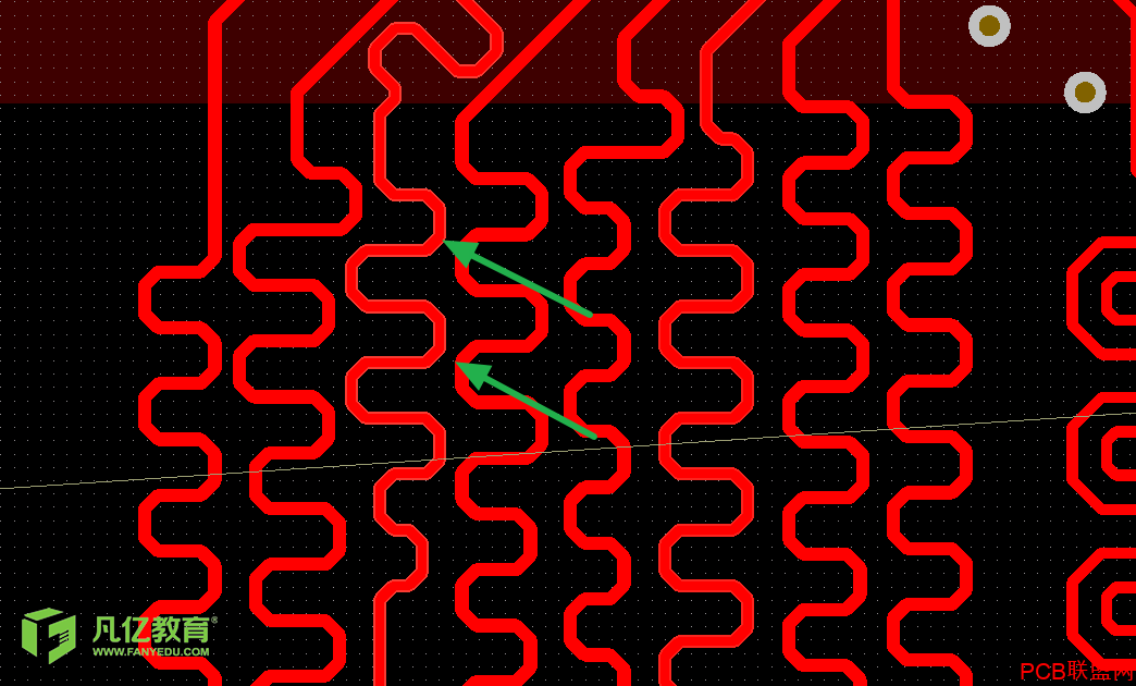

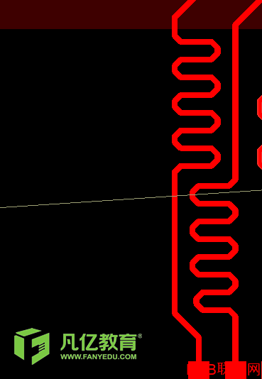

弟子计划学员DDR2第二次修改提交,感觉有很多不满足间距ROOM区域太大,请老师检查!

建议创建一个3W的规则  让走线和走线的距离更近点
做咬合等长吧

同网络的间距 在生产的时候 是没办法控制的

是否满足GAP的等长要求

这种0.8mm的BGA不要从中间过两根线
