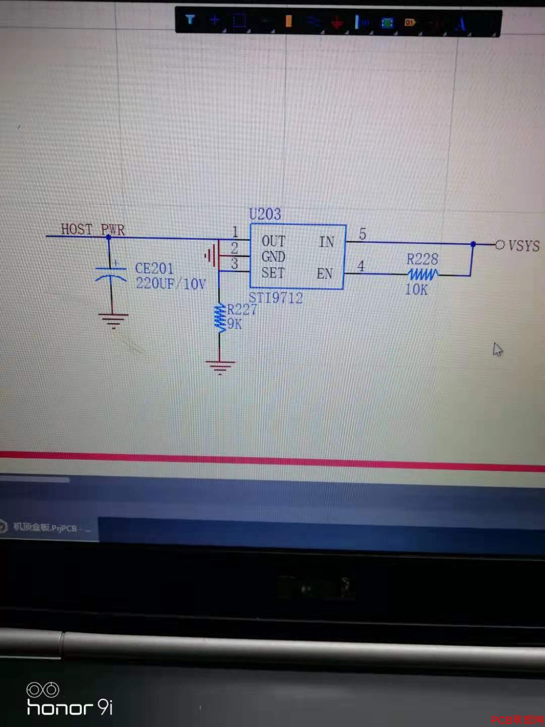

你好郑老师,昨天你给我提到的USB供电问题我看了下原理图是USB输出,不是通过USB给系统供电的。如附件图片!

嗯  不是输入就没有问题 只是作为OTG使用

屏蔽罩的方式 感觉有点问题 画得不是很好 然后屏蔽罩路径上面尽量采取漏铜开窗的形式

其他问题基本上已经解决 没有问题 很好
