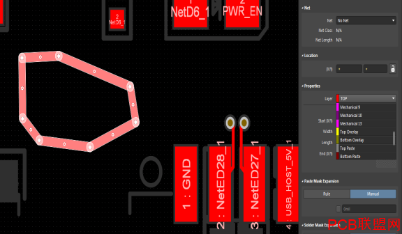

我们知道我们的keepout在低版本的时候,我们的keepout有两个作用,分别是制作板框层属性和禁止布线的作用。然后随着我们高版本严谨性的不断提高,我们的keepout层就是变成了只能作为keepout 的属性。
那么我们在放置板框的之后如何放置到keepout层去呢?
假设这个图形是板框线,我要把它跳转到keepout去 ,我用常规方法,但是我们却没有看到keepout这个选项。

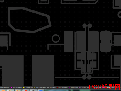

那怎么办,我们这时候就要使用我们的只能粘贴来解决这个问题。

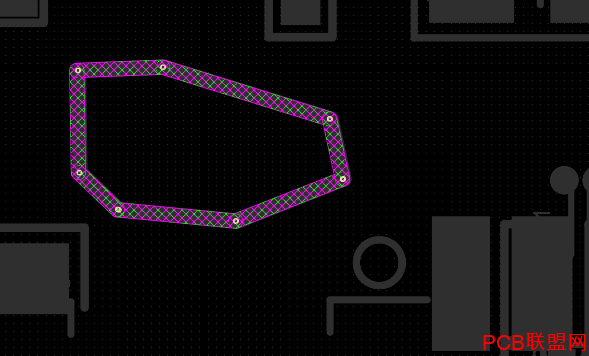

首先我们ctrl 加c ,下一步,之后我们到我们的keepout层。

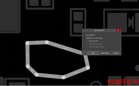

然后我们到了我们的keepout层使用我们的EA,进行粘贴
选择第一个,当前层粘贴。
如图粘贴完成,粘贴这样的目的在于我们铺整板铜皮的时候保证我们整板铜皮和板框的间距。
