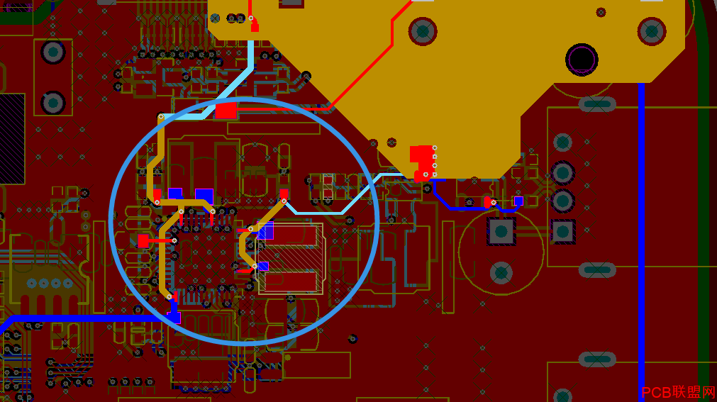

弟子计划学员-叶忠山 6层机顶盒设计

发表于 2019-8-5 18:25:00 | 显示全部楼层
器件重叠了
9512
50272
发表于 2019-8-5 18:26:46 | 显示全部楼层
射频走线太长
不满足射频走线的要去  建议吧一个模块放正面一个模块放背面 或者是兼容设计
9512
50272
发表于 2019-8-5 18:27:22 | 显示全部楼层
器件不要离螺丝孔太近了
9512
50272
发表于 2019-8-5 18:30:21 | 显示全部楼层
这个USB 的ESD器件 需要 让走线先经过ESD 在再出去  不然静电器件作用不够
9512
50272
发表于 2019-8-5 18:31:16 | 显示全部楼层
这边是USB 可以供电 DC头也可以供电 所以这两边都是主干道  但是主干道的表层 走线太小
9512
50272
发表于 2019-8-5 18:33:00 | 显示全部楼层
输入电源的线宽明显不够  直接烧掉了  类似的都去检查下
9512
50272
发表于 2019-8-5 18:33:14 | 显示全部楼层
更新之后再检查下
