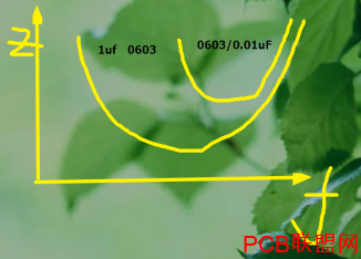

高速电路中我们的电容作用:高速中电源的负载是动态的,使我们的高速运行的器件工作电压保持稳定,高速设计的电容带有电感,电阻成分。
作用如下:电荷缓冲,高频滤除,交流耦合。
比如我们在设计主控板和业务板,如果耦合电容在选择不当的时候也会造成芯片和芯片之间出现数据帧的错误,也就是时序延时错误,会造成数据变化出现错误。

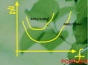

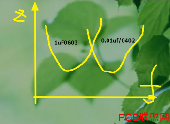

比如高频电路中展宽频带处理。我使用两个电容并联,我们可以看到两个不一样的电容通过改变不同阻值或者不同封装可以看到不同阻抗效果和频率效果
通过图中我们可以看到,在不同封装不同容值下起到了展宽的效果要比不同容值相同封装,相同封装不同容值的效果要好很多,这样作用也得到了重分的利用。
