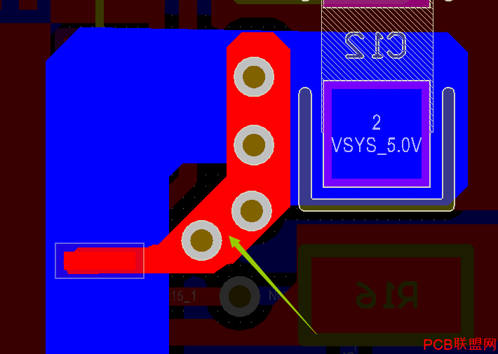

还有不足之处,望老师多指点

发表于 2019-8-2 15:59:46 | 显示全部楼层
请把过孔 全部覆盖进去
9512
50272
发表于 2019-8-2 16:00:25 | 显示全部楼层
请检查这边的输出主干道太小了
9512
50272
发表于 2019-8-2 16:00:53 | 显示全部楼层
检查 过孔的实际使用数量
9512
50272
发表于 2019-8-2 16:01:47 | 显示全部楼层
注意过孔的 取样链接点
