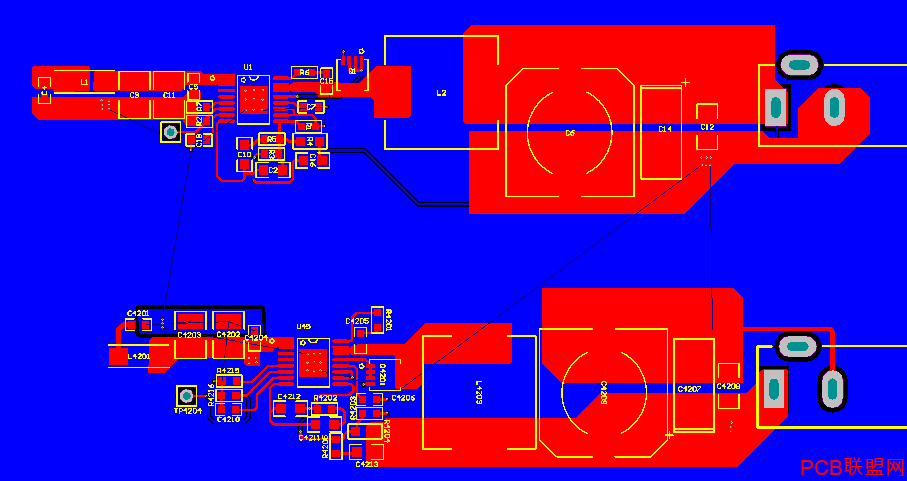

拜托老大审核了。
经过这两次的修改,我明白了很多。 虽然没什么实质性的进展,但是心中已有大概的数了。
谢谢郑老大。
        但是有一 个没问题没太明白,为什么接地线没关掉呢?

你要当做一个完整的板子来做啊  你这个DRC都没解决呢
还有开路

反馈又没从 最后的电容取样
