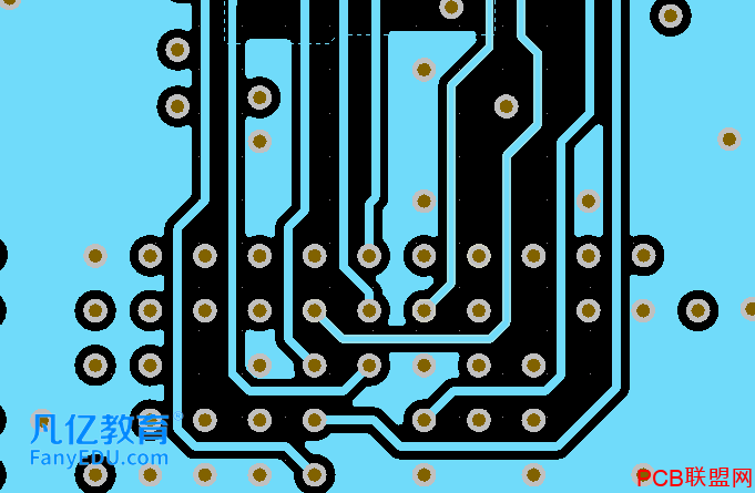

1.地址线每组100mil等长;
2.数据线每组30mil等长;
3.差分线组内10mil等长;
4。全局时钟差分线四根100mil等长;
请老师审核。

这种敷铜直接干掉吧

其他没有问题 请继续尽快开始6层板

小于两个过孔链接的部分可以直接挖掉

其他没啥大问题 完成得很不错
