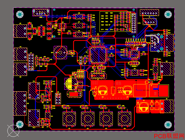

老师请您帮我修改下。
第一次画整版,问题肯定很多。
1,换层走的线也要非锐角么,老师;2,两层板有完整的地平面的说法么?(群里师兄说两层板,线劲量走在第一层。第二层给一个完整的电源地我画的,地平面切割太多了)
文件没有铺地铜皮,没有进行drc检测。

发表于 2019-8-2 17:31:39 | 显示全部楼层
主走第一层
PARK-N5 V1.0(1).PcbDoc
7.1 MB, 下载次数: 2, 下载积分: 联盟币 -5

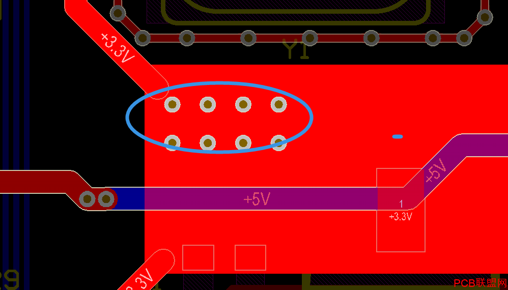

发表于 2019-8-2 18:04:37 | 显示全部楼层
一些不需要的过孔 可以直接干掉

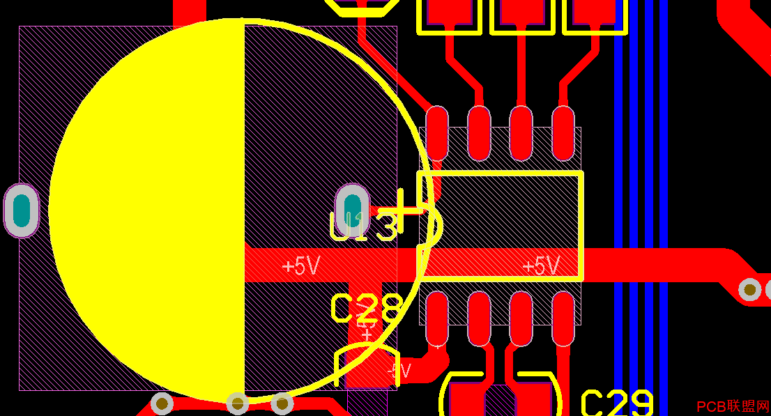

发表于 2019-8-2 18:05:00 | 显示全部楼层
器件干涉了
