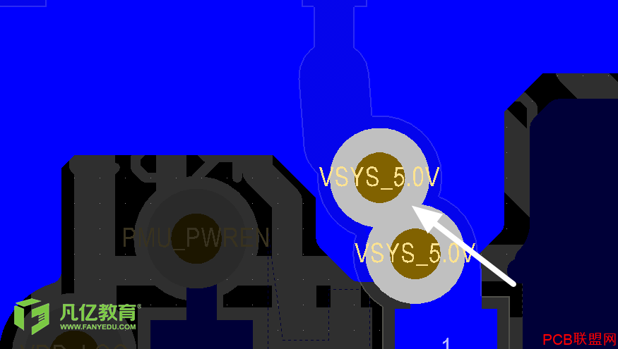

郑老师帮忙检查下
PMU-PCB.PcbDoc

发表于 2019-8-1 13:56:30 | 显示全部楼层
相同网络之间的间距 请极性一定的修改
9512
50272
发表于 2019-8-1 13:57:27 | 显示全部楼层
过孔 请尽量不要进行重叠
9512
50272
发表于 2019-8-1 13:57:47 | 显示全部楼层
没有大问题  主干道分析都很明确
9512
50272
发表于 2019-8-1 13:58:21 | 显示全部楼层
请总结下设计要点  然后可以继续下一个模块的内容
