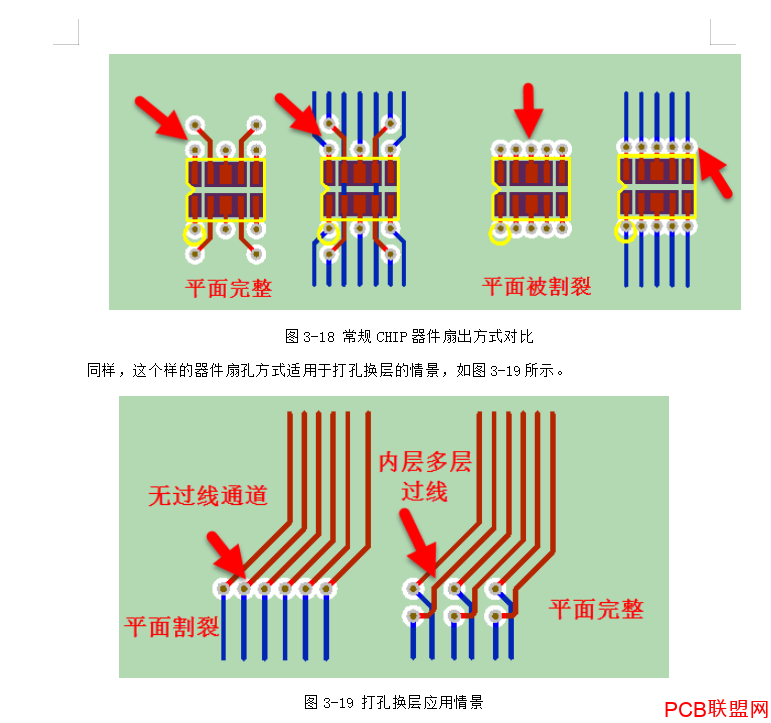

请郑老师审核

发表于 2019-7-30 11:36:04 | 显示全部楼层
走线空间不要浪费

发表于 2019-7-30 11:37:16 | 显示全部楼层
围绕的环路太大  请注意避开  让GND灌铜最好

发表于 2019-7-30 11:39:25 | 显示全部楼层
打孔请交错打孔会更方便出线

发表于 2019-7-30 11:40:54 | 显示全部楼层
整理来讲 空间利用率比较差   比较丑
弟子计划SDRAM模块学习笔记.pdf (1.02 MB, 下载次数: 5)
别人的学习比较 再看看
