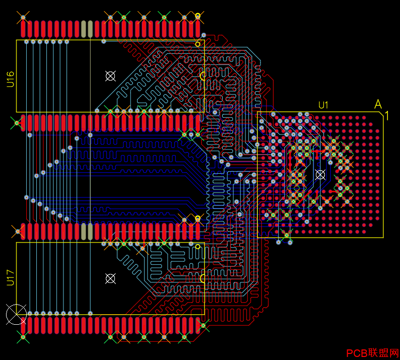

终于完成了。望请郑老师检查。不过我觉得布线做的不是挺好,特别是美观。这个作业呢对自己要求高,多重复做几次,如果没有经验的话,画板可以快捷走一下子完成吧???不可能的!画板对自己来说,需要成长,经历重要。

这个不是T点  这个可以看做是菊花链
T点需要两边的分支要等长

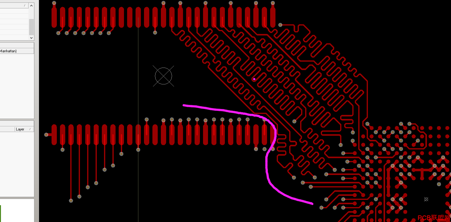

如图所示尽量能够让Gnd灌通

其他都好 主要就是这个T点和菊花链理解不到位 请更新
