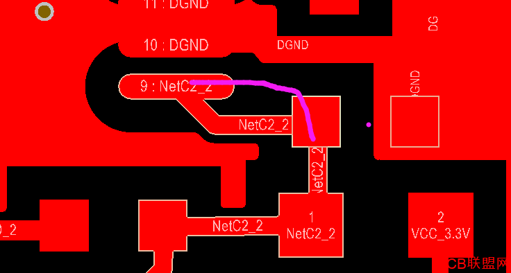

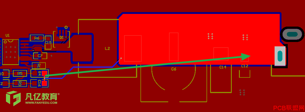

[作业已审核] 弟子计划-魏峰-DC-DC电源模块-TPS54550 (第一次修改)
13
87
615
年度会员
Mickey
615
发表于 2019-7-29 21:02:21 | 显示全部楼层 |阅读模式
请老大再审查一下,谢谢。
TPS54550.rar
199.45 KB, 下载次数: 1, 下载积分: 联盟币 -5
9512
50272
发表于 2019-7-30 13:45:08 | 显示全部楼层
输入这边太小了 请灌铜处理
9512
50272
发表于 2019-7-30 13:45:46 | 显示全部楼层
输出部分也是一样的
9512
50272
发表于 2019-7-30 13:46:35 | 显示全部楼层
反馈取样 请从最后点电容处取样 不要在前面进行处理
9512
50272
发表于 2019-7-30 13:47:02 | 显示全部楼层
不要锐角走线   请整体的检查下

发表于 2019-7-31 15:40:13 | 显示全部楼层
郑振宇_Kivy 发表于 2019-7-30 13:45
输入这边太小了 请灌铜处理
灌铜处理?没明白,麻烦楼主解释下
13
87
615
年度会员
Mickey
615
发表于 2019-7-31 15:49:57 | 显示全部楼层
那嗰杰 发表于 2019-7-31 15:40
灌铜处理?没明白,麻烦楼主解释下
意思就是说:输出、输入部分需要用铺铜进行连接,因为得过大电流。
