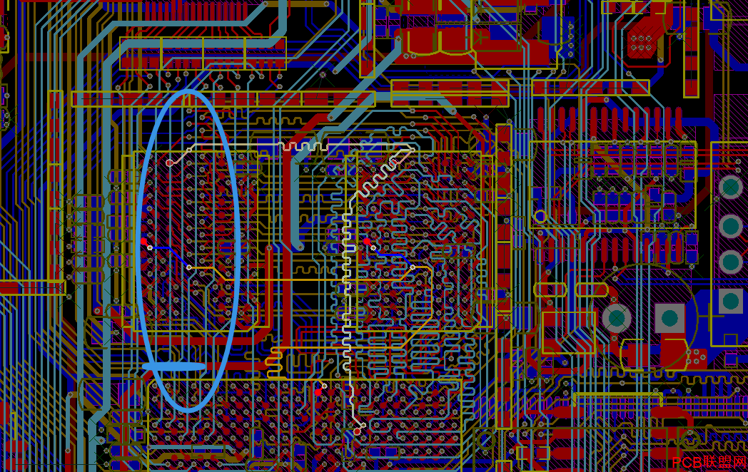

你好郑老师,麻烦帮忙审核下作业!
机顶盒板.PcbDoc

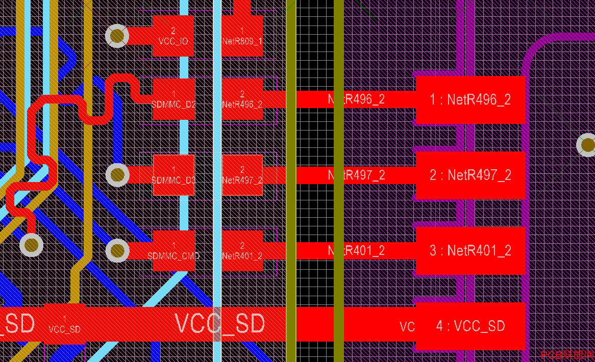

发表于 2019-7-30 15:15:02 | 显示全部楼层
SD卡没有按照阻抗线走
9512

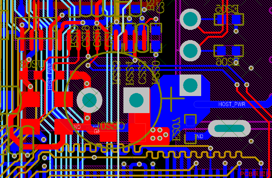

发表于 2019-7-30 15:15:36 | 显示全部楼层
极性电容 不要放置在 背面 很高
9512
50272
发表于 2019-7-30 15:16:26 | 显示全部楼层
PMU 输入主干道太小
9512

发表于 2019-7-30 15:28:04 | 显示全部楼层
差分请按照匹配的方式进行走线

发表于 2019-7-30 15:29:02 | 显示全部楼层
非DDR区域的走线 不要走在DDR区域
这个问题很严重

发表于 2019-7-30 15:30:09 | 显示全部楼层
9512
50272
发表于 2019-7-30 15:31:21 | 显示全部楼层
电流不足
