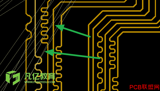

DDR作业提交请评审谢谢

发表于 2019-7-30 15:09:37 | 显示全部楼层
3W原则不满足要求
9512
50272
发表于 2019-7-30 15:10:28 | 显示全部楼层
空间利用率  咬合等长 等要再复习下 并且熟练
