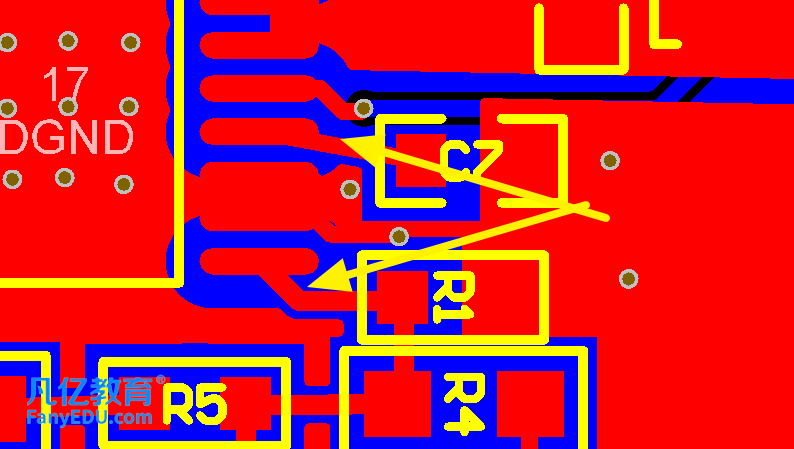

发表于 2019-7-27 14:23:58 | 显示全部楼层 |阅读模式
请郑老大审核,批改一下。谢谢

发表于 2019-7-28 23:15:47 | 显示全部楼层
走线不要出现任意角

发表于 2019-7-28 23:16:32 | 显示全部楼层
注意走线的宽度  注意打孔的位置  注意打孔的有效性
现在的过孔是没有起到任何作用的

发表于 2019-7-28 23:17:26 | 显示全部楼层
孤铜  死铜 主要删掉
走线不要从焊盘的中心角直接拉线
请从焊盘的两段出线

发表于 2019-7-28 23:18:11 | 显示全部楼层
做完一遍之后 建议下载其他学员的 作品对比下
