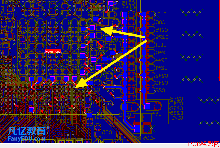

接口设计作业,请老师审核一下!
LCDTV_ board_0726.PcbDoc
5.17 MB, 下载次数: 2, 下载积分: 联盟币 -5

发表于 2019-7-28 23:23:45 | 显示全部楼层
SATA  接口没有问题
9512
50272
发表于 2019-7-28 23:24:10 | 显示全部楼层
USB 接口也没问题
9512
50272
发表于 2019-7-28 23:24:58 | 显示全部楼层
电源走线这块 尽量走线宽度和 IC管脚宽度一致
9512
50272
发表于 2019-7-28 23:25:26 | 显示全部楼层
HDMI 接口没有问题
9512
50272
发表于 2019-7-28 23:27:25 | 显示全部楼层
电容 要尽量靠近IC管脚进行放置  不要全部放在旁边了
9512
50272
发表于 2019-7-28 23:29:10 | 显示全部楼层
电源问题 请注意检查对应的实际载流通道  不要打孔变成了多余

发表于 2019-7-29 10:34:03 | 显示全部楼层
这个电容是另一路DDR的滤波电容
