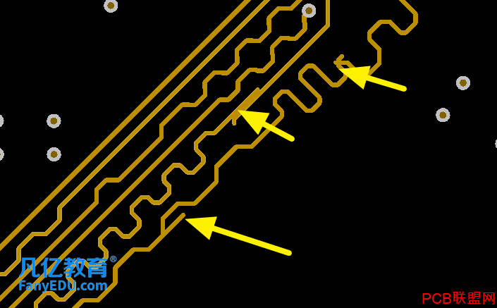

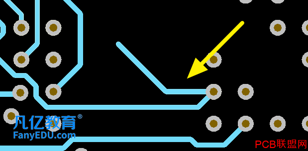

做SDRAM时要考虑好地址线 数据线 时钟线 控制线最后要等长处理,所以在最初的间距约束中就要先设置好为等长做准备。相邻层的布线尽量垂直。

小问题不断  大问题倒没有多少了
