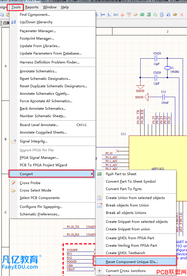

Altium designer Sch Compiler: unique identifiers error的原因分析与解决方法

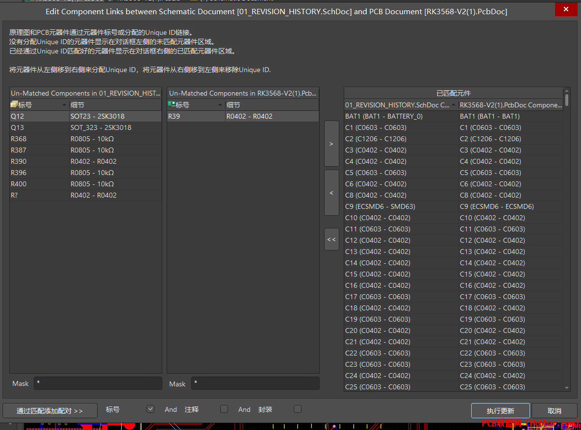

pcb设计时,新设计一份图纸,在原理图界面编译后,在massage页面出现大量警告信息,基本上都是Compiler: unique identifiers error......等警告。当新建一个Sch文件,所有元器件的设计电路从一个页面复制到另一个页面时,就会出现这个问题。
这是因为新建一个Sch并编译后,在编译的页面的元器件的unique identifiers是确定的,当再次新建一个SCH文件,并将原来的电路图复制到这个新建的sch页面时,则元器件的unique identifiers属性将会保持,这样在不同的Sch页面便会出现相同的unique identifiers,Altium Designer 在后期导入PCB文件时,会验证unique identifiers,一对一进行,而一个unique identifiers对应两个元器件,则会导致导入PCB出现元器件丢失等问题。
解决方法:
SCH界面中的Tools » Convert » Reset Component Unique IDs能解决这个问题。
