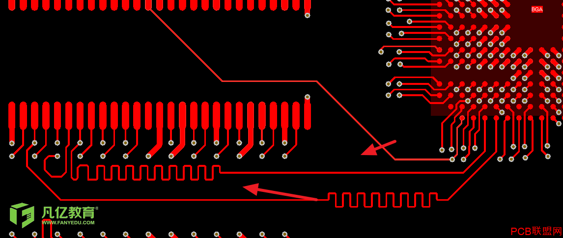

郑老师您好;
非常感谢您抽出百忙的时间批改作业。
上次作业问题:走线没有满足3w原则,数据线没有达到同组同层,class 不规范。
这次作业针对上一次做了修改,由于上次地址线用的是T点,这次本来也想用T点来布地址线,后来想想这个SDRAM用菊花链可能会更好布线。所以这次用了菊花链来布地址线。
就是不知道我的布线方法对不对,还请郑老师给解惑。
SDRAM.PcbDoc
1.37 MB, 下载次数: 2, 下载积分: 联盟币 -5
9512
50272
发表于 2019-7-26 10:48:41 | 显示全部楼层
拐角处弄得稍微大点
9512
50272
发表于 2019-7-26 10:49:10 | 显示全部楼层
目前菊花链的方式是正确的 没有问题
9512
50272
发表于 2019-7-26 10:53:39 | 显示全部楼层
空间合理利用下 不要单独只有几根线 如果是这样看能否在更改到其他层
9512
50272
发表于 2019-7-26 10:54:14 | 显示全部楼层
锐角
