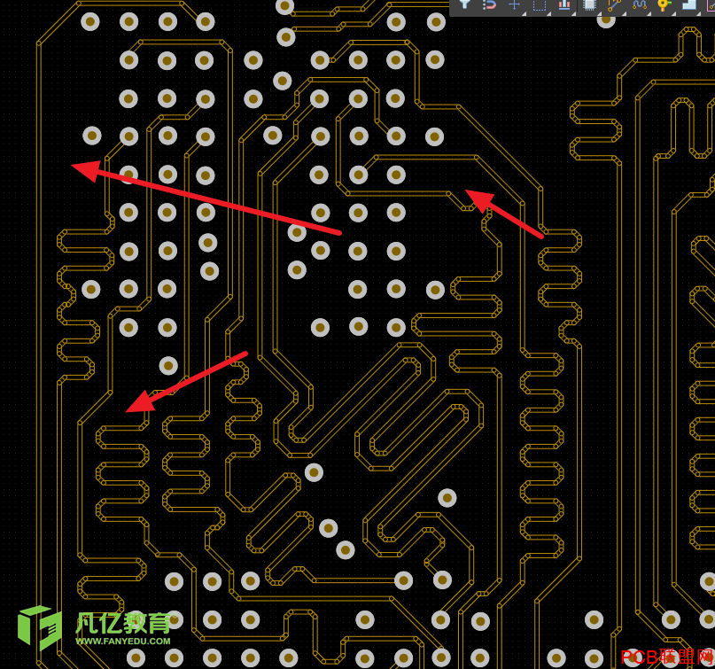

郑老师:附件是DDR3的模块您那边审核一下,谢谢!
DDR3 X4-SX-1.PcbDoc

发表于 2019-7-23 14:12:19 | 显示全部楼层
咬合等长的应用要再体现下 目前等长的方式还是有点浪费空间

发表于 2019-7-23 14:13:05 | 显示全部楼层
其他部分很好  这个是第二次的版本了
