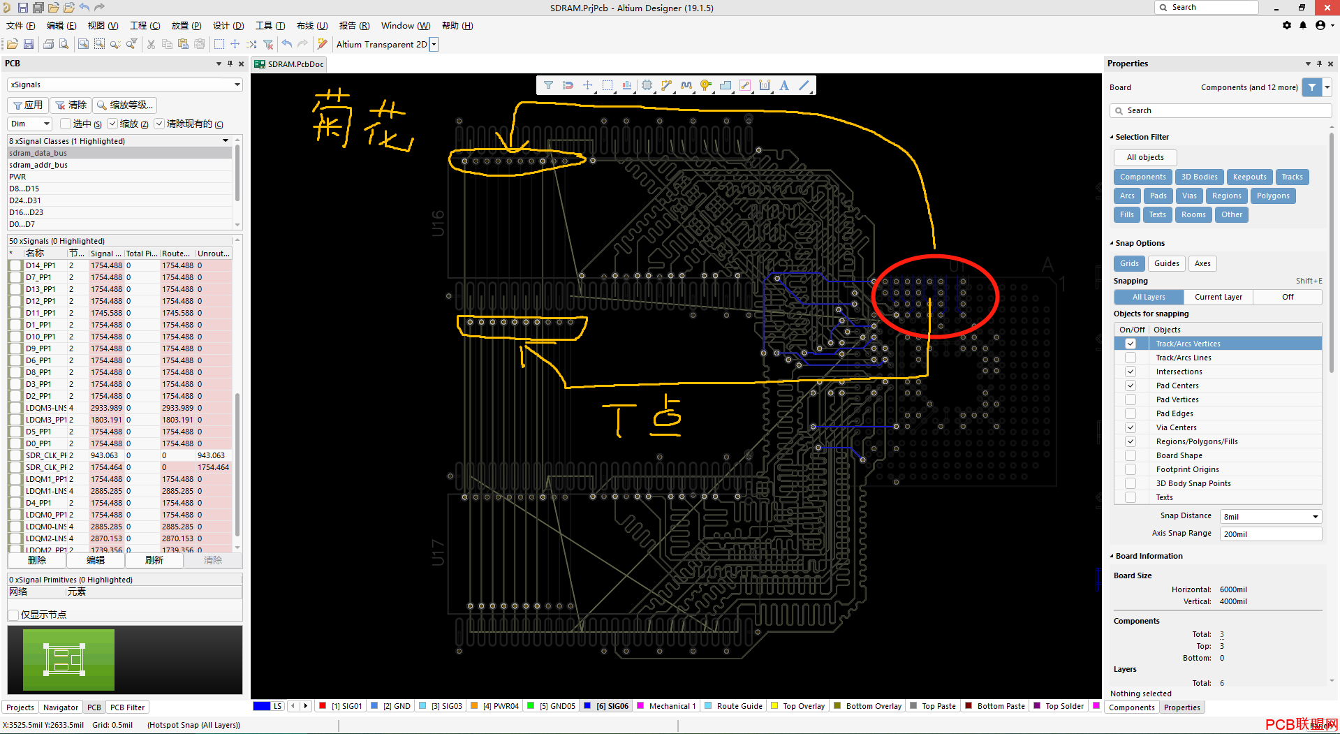

这个作业没有按时完成快了三个星期,我上次看过了相关DDR视频,看过了同学做的案例,因为我对SDRAM扇出布线不成熟。
首先请郑老师,先看看我画板是不是有哪些问题,我最开始设置好了6个层, 和规则设置好了线宽,安全间距,还有线跟线的3W间距和LENGth等长,都设好了,然后呢BGA里面做GND扇孔和电源扇孔,步骤是第1步。第2步呢,检查了那个,用那个信号工具,显示时钟等长是最长的一个作为参考,按照选时钟线一起等长来计算,我说是飞线的全长,没有拉线。第3步呢,数据线,线都拉好了,但是我发现存在几个问题,过孔跟走线要不要3W,焊盘跟走线要不要3W,焊盘跟绕线是不是太近了,后面的地址线没拉完,因为我觉得6个层里面只有3个信号层不够,我觉得布线技术太差了,我怕扇不出,如果必须要扇出,按T点的,要不要增加过孔......要不要原来GND层改多一个信号层......

发表于 2019-7-23 13:58:50 | 显示全部楼层
走线同组同层这个问题 还没有完全满足

发表于 2019-7-23 14:00:28 | 显示全部楼层
按照T点走线 不用再额外打孔了 直接在中间那排孔那边去进行连接就可以了

发表于 2019-7-23 14:01:35 | 显示全部楼层
等长方面 可以 满足了3W原则  请继续吧地址线控制线时钟线连接好   建议按照T点设计
