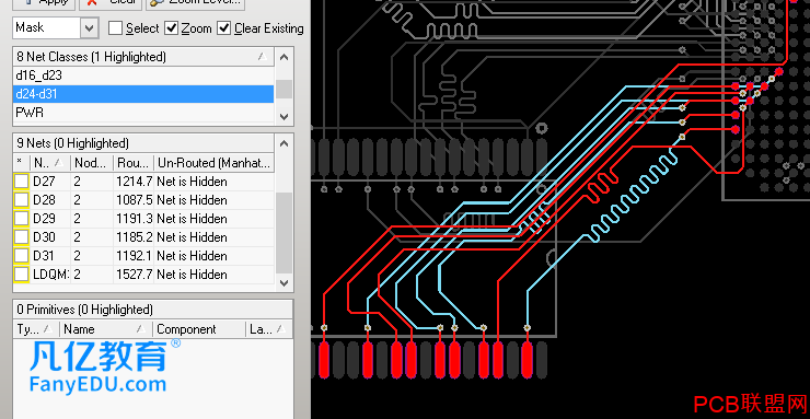

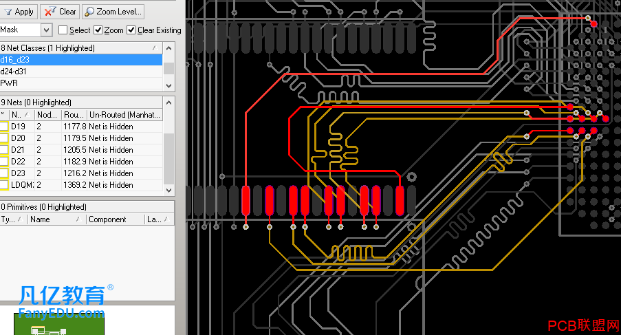

发表于 2019-7-22 16:37:40 | 显示全部楼层 |阅读模式
请郑老师 审核
PCB1.PcbDoc
1.04 MB, 下载次数: 4, 下载积分: 联盟币 -5
9512
50272

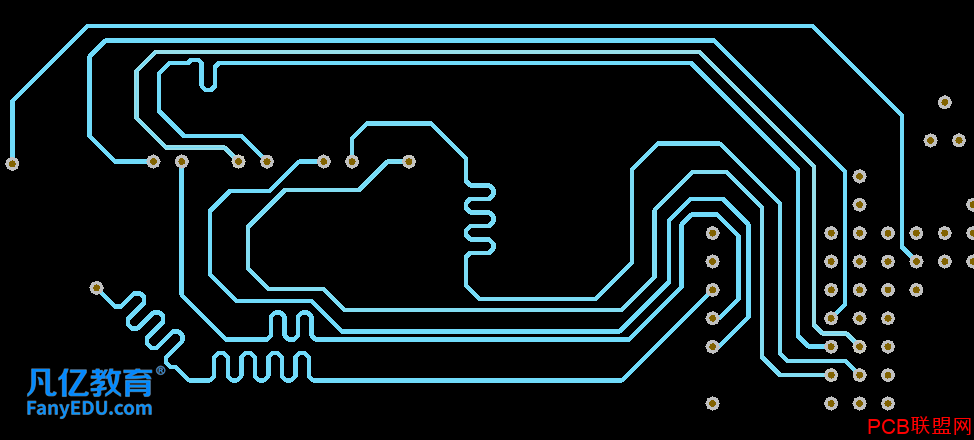

发表于 2019-7-22 22:42:30 | 显示全部楼层
走线为按照同组同层走线
9512
50272
发表于 2019-7-22 22:43:25 | 显示全部楼层
同组同层的问题
9512
50272

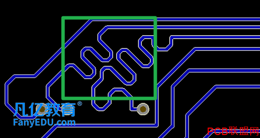

发表于 2019-7-22 22:44:28 | 显示全部楼层
走线尽量咬合的方式布线,目前这样太浪费空间
9512
50272
发表于 2019-7-22 22:47:00 | 显示全部楼层
注意走线的3W原则  时刻注意下
