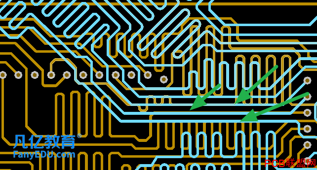

1.已对所有过孔都进行了盖油处理
2.把直角走线地方修改
3.把不满足3W地方修改
4.把第5层电源层进行全铺铜,bga内部铺铜过孔全连接,
顶层两片SDRAM菊花链练习.PcbDoc

发表于 2019-7-22 22:33:58 | 显示全部楼层
时刻注意下3W的设计规则

发表于 2019-7-22 22:34:23 | 显示全部楼层
检查直角 锐角

发表于 2019-7-22 22:35:48 | 显示全部楼层
对于过孔的链接 我们一般建议是全连接

发表于 2019-7-22 22:40:34 | 显示全部楼层
由于叠层原因  相邻层走线 请错开走线 不要重叠  重叠走线就是两根线之间的间距很小  容易产生串扰
