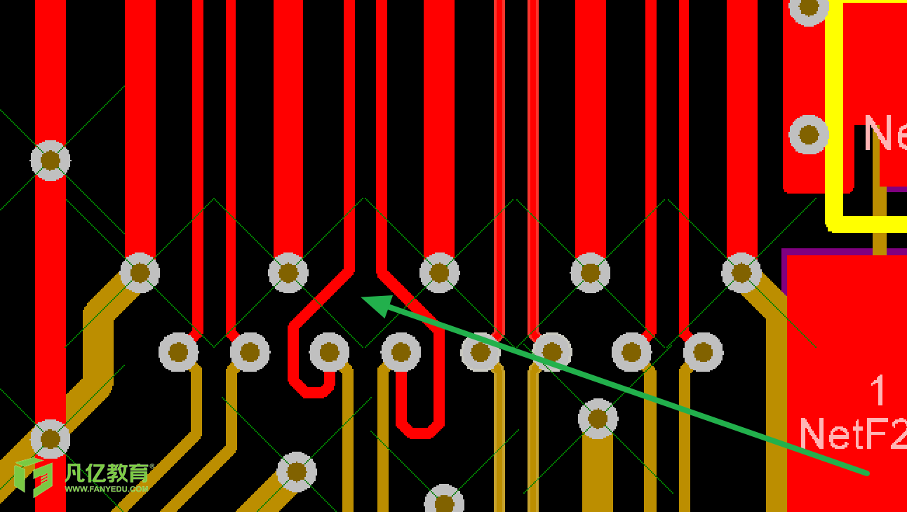

发表于 2019-7-19 09:15:23 | 显示全部楼层 |阅读模式
设计心得记在了文本上

发表于 2019-7-19 22:23:58 | 显示全部楼层
此类差分线等长 请严格按照差分设计要求处理 不能这么干

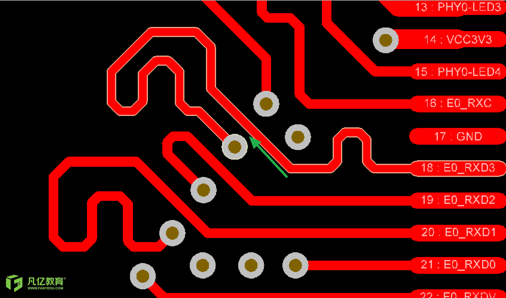

发表于 2019-7-19 22:25:00 | 显示全部楼层
对于接插件背面  器件需要离焊接的焊盘距离 3mm或以上

发表于 2019-7-19 22:26:04 | 显示全部楼层
走线等长  请注意下 相同网络之间的间距问题
