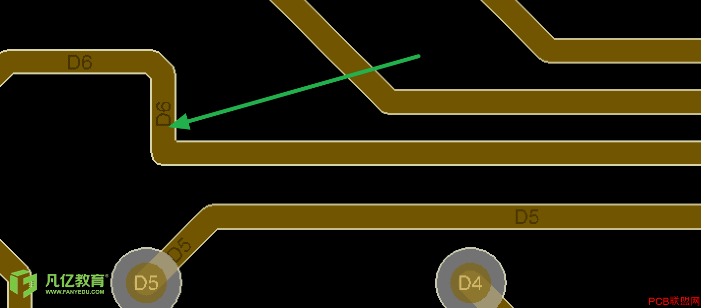

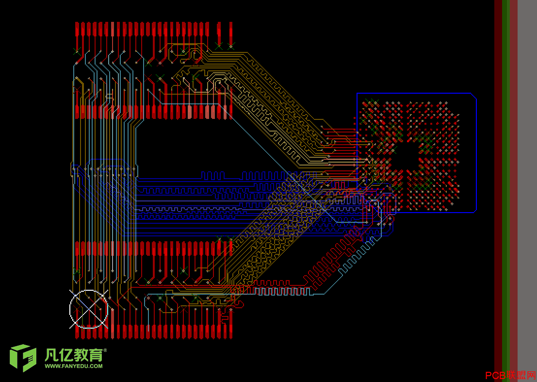

关于SDRAM作业的一点想法。刚拿到这个作业时我的脑子懵逼了,不知道从哪下手,很着急。看了两遍关于SDRAM的视频才有点思路。
1先布局
2扇孔
3建立类网络,把那么多的线分成数据,地址和时钟还有控制,电源 等3大类
4再把数据分成一组8根线,开始布线data,
5布地址线时,我感觉最麻烦,线太多。我采用的是T点布局,数据线采用的是点到点,T点相比
点到点麻烦些,所以感觉地址线不好布
6布完线开始做等长处理,我采用的等长方法是Xsingnal,感觉这个功能不错。
最后处理电源部分,我直接用两个内电层做的GND和VCC,电源不会分割,就直接在bottom敷了一块铜箔做DP1.2v。以上就是我的思路,还望郑老师多多指点。万分感谢。

思路还是比较清晰,需要多练习下 BGa的出线  针对性的再练习下
同时多注意下 设置网络class的设置

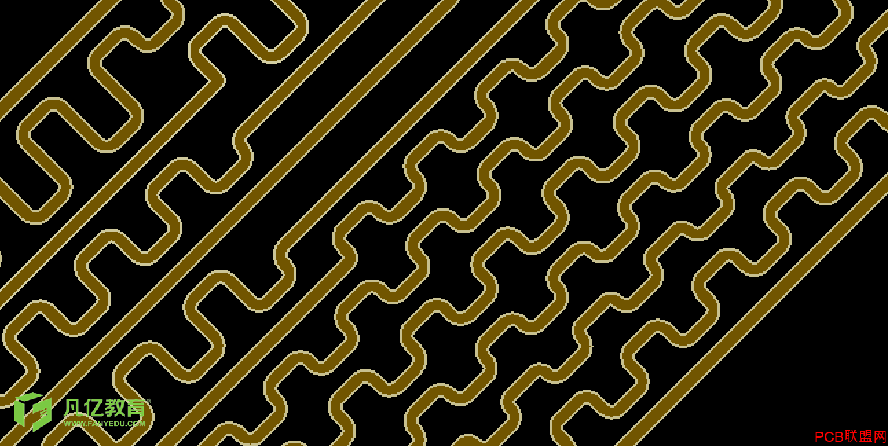

不管是等长还是走线之间的间距 我们要按照3w的原则去进行走线 目前走线没有按照相关设置去进行走线
所有的等长好像都有这个毛病 请修改下

走线不能出现直角

开路短路的问题  在处理完pcb 之后 是否有进行处理

要求的 数据线同组同层 没有实现 请注意下
9512
50272
发表于 2019-7-19 22:33:36 | 显示全部楼层
可以在现在的基础上 去进行优化 修改 比如 布局方面可以吧SDRAM放置靠近点
然后等长部分 重新处理下
同组同层的数据线 请修改下
