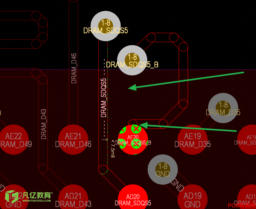

郑老师:附件是DDR3的模块您那边审核一下,谢谢!!

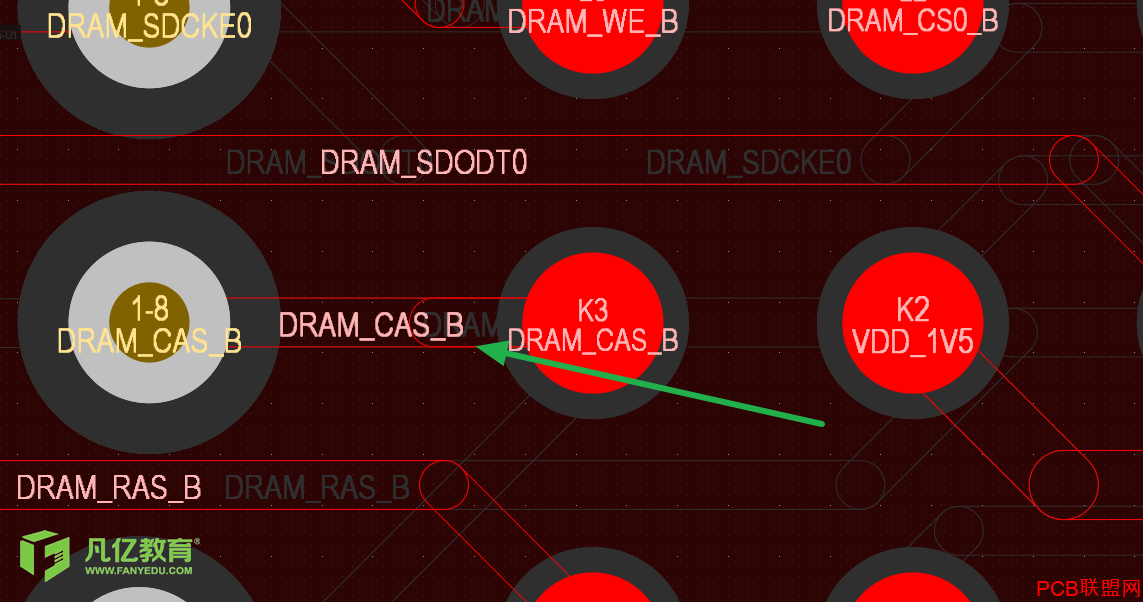

发表于 2019-7-22 10:23:06 | 显示全部楼层
走线重复的这种情况  请都检查下 这会导致等长数据不准确

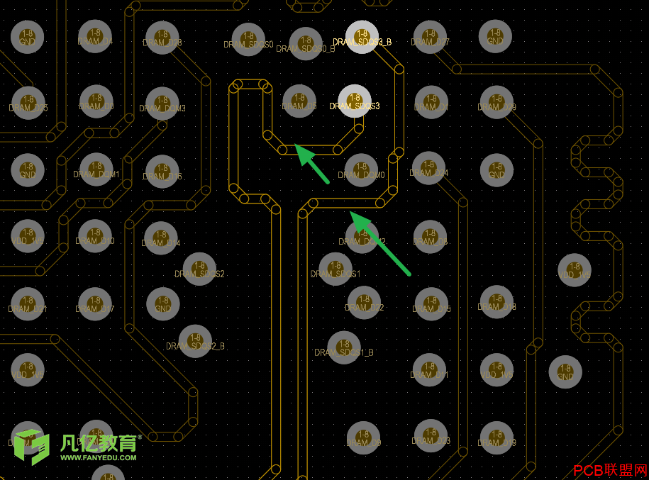

发表于 2019-7-22 10:24:14 | 显示全部楼层
差分的匹配方式不是很好 请注意下 匹配的方式
9512
50272
发表于 2019-7-22 10:25:45 | 显示全部楼层
差分线匹配的方式 请按照下面的规范 进行更正
PCB差分线规范/差分等长规范
https://www.pcbbar.com/forum.php ... 10729&fromuid=2
(出处: PCB联盟网)
9512
50272

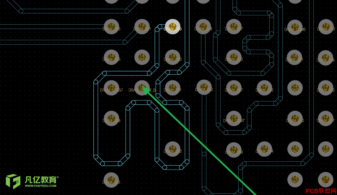

发表于 2019-7-22 10:26:40 | 显示全部楼层
等长这种方式不可取  信号U字严重
9512
50272
发表于 2019-7-22 10:27:36 | 显示全部楼层
其他部分 问题不大 注意好等长的空间的合理利用
