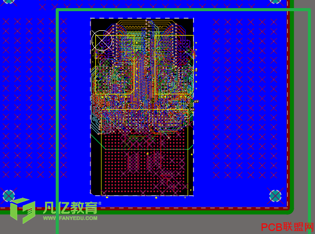

  4片DDR3顶底对贴设计,请老师审阅  谢谢

发表于 2019-7-22 10:54:01 | 显示全部楼层
铺铜不需要进行割除  所有层可以铺铜

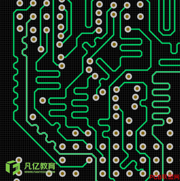

发表于 2019-7-22 10:55:55 | 显示全部楼层
等长空间有点浪费
建议用咬合等长的方式进行处理

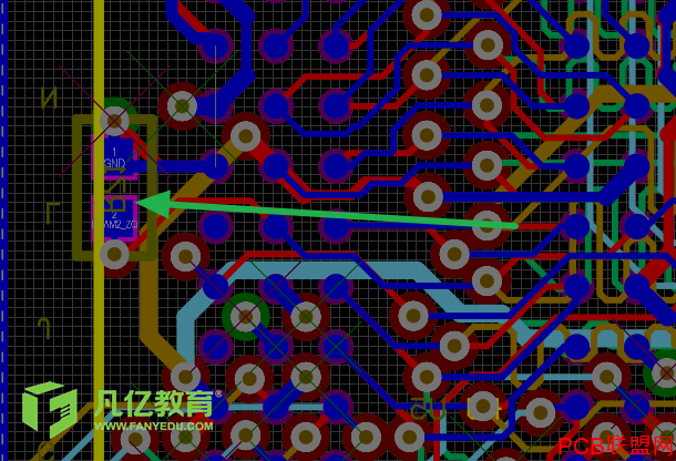

发表于 2019-7-22 10:57:00 | 显示全部楼层
顶底对贴的 器件 请注意下器件的避让 不要重叠了

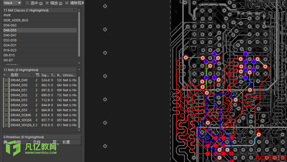

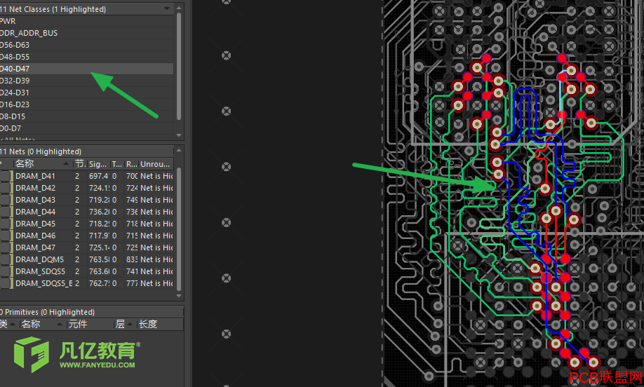

发表于 2019-7-22 11:00:06 | 显示全部楼层
数据走线没有按照同组同层的方式进行走线  请其他组也要检查

发表于 2019-7-22 11:01:12 | 显示全部楼层
同组同层的问题
