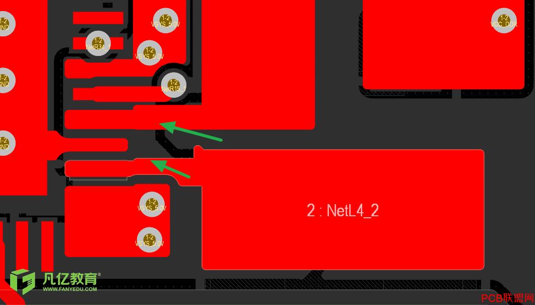

请老师帮我看一下,谢谢!

发表于 2019-7-22 10:46:34 | 显示全部楼层
需要加宽点

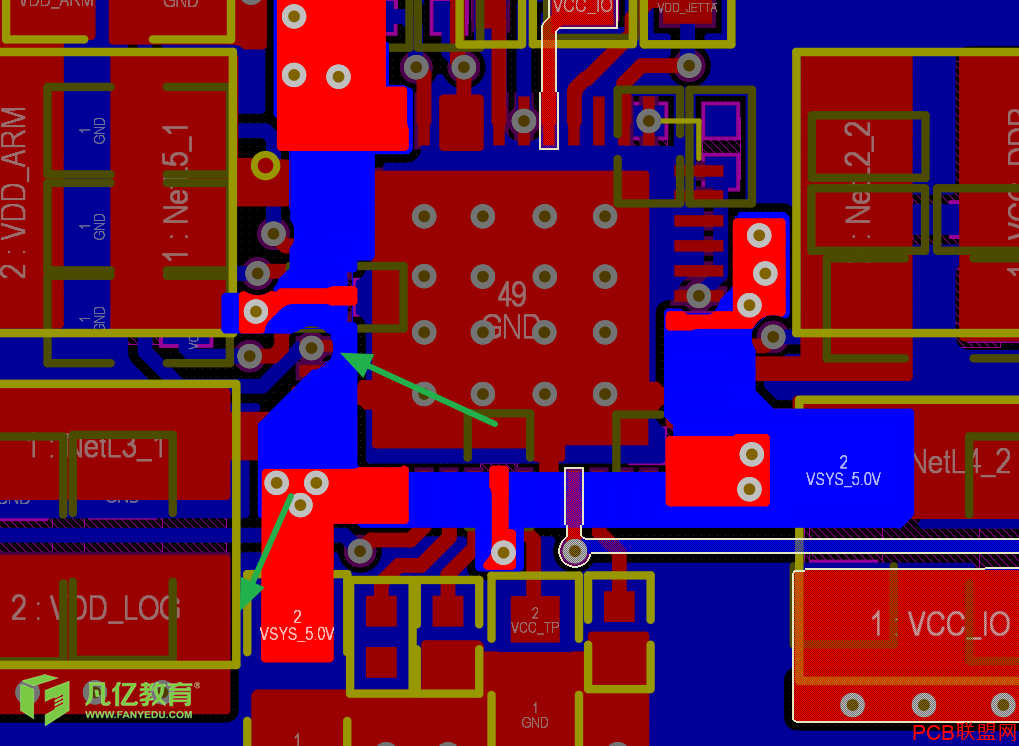

发表于 2019-7-22 10:48:51 | 显示全部楼层
注意实际的载流量   然后 注意下 过孔的位置
9512
50272
发表于 2019-7-22 10:50:21 | 显示全部楼层
过孔不要放在焊盘上面
