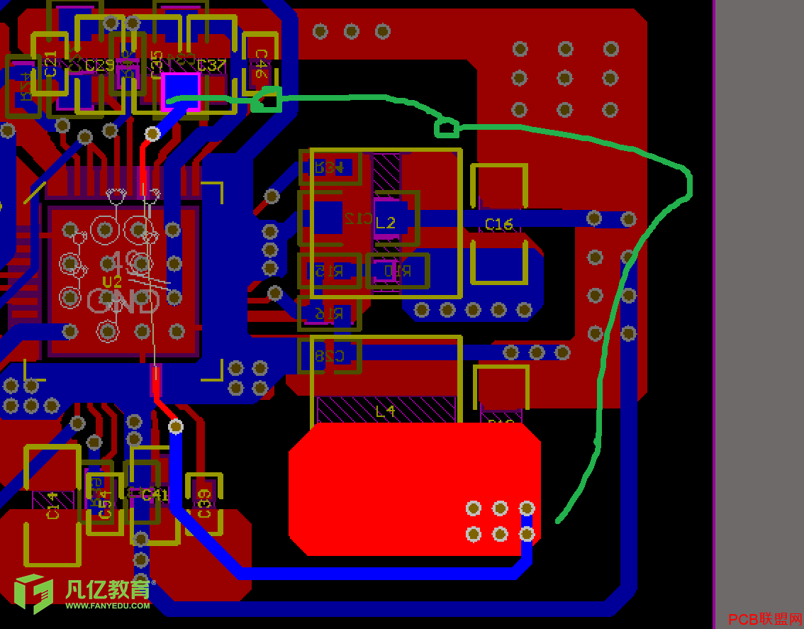

郑老师,已按照您的批改建议,做了调整,请再次审阅。
有几个不懂得地方:
1、PCB中VCC_IO那条线实在是走不过去了。
2、图中经过DRC检查,除了那条未连接的线,那几个错误不知道在哪里。
3、有关于过孔,当有多个焊盘的时候,我将导线连接上去的时候,为什么有的过孔就消失了。

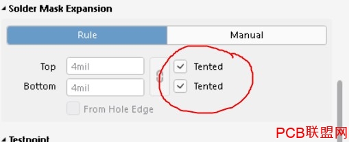

4、截图中,那两个打钩的选项是做什么用的?勾选后,过孔就变成了这个样子。
期待您的回复。

先回复你以下问题:
1、PCB中VCC_IO那条线实在是走不过去了。回复:这个可以打孔 没有问题
回复:这个是线宽规则报错  是你铺铜是由线宽组成的 线宽需要接受 pwr的 最小线宽的约束
回复 这个是自动移除回路造成的,这个建议你走完之后进行过孔的复制
回复:这个是过孔盖油,可以看下下面的连接
什么是过孔盖油,AD中怎么设置过孔盖油
https://www.pcbbar.com/forum.php?mod=viewthread&tid=10214&fromuid=2
(出处: PCB联盟网)

发表于 2019-7-19 22:40:12 | 显示全部楼层
过孔此处能否进行变更
这样电流可以先经过电容再进入IC管脚
9512
50272
发表于 2019-7-19 22:42:21 | 显示全部楼层
底层散热没有进行处理  请进行处理
目前性能可能基本达到要求  但是 走线美观度实在不敢恭维
建议 重新做一遍 然后又第二遍的 理解  磨刀不误砍柴工
