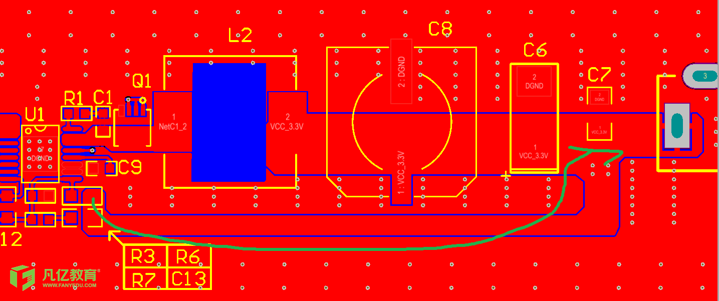

请老师审阅,看看哪有问题

反馈不是主干道走线 只是一个采样信号  不需要加粗   12mil的走线即可

吧这个地方改下就可以了
