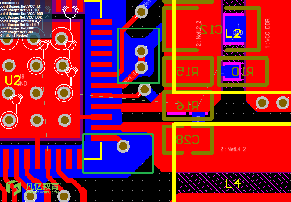

发表于 2019-7-14 17:54:50 | 显示全部楼层 |阅读模式
第二次作业着重对器件位置进行了调整,特别注意了输入、输出通道,不同的电源通路之间。也参照了师兄的器件位置放置与布线,仔细的思考了为什么要将器件放置在此处。发现器件位置的摆放很大程度上决定了布线,以前一些固有的思路是不对的,
通过学习,在布局上有了新的理解。第二次作业还有很大的不足,希望老师抽空批改,期待郑老师的回复。
PMU-PCB.PcbDoc
2.05 MB, 下载次数: 1, 下载积分: 联盟币 -5
9512
50272
发表于 2019-7-15 16:05:30 | 显示全部楼层
主干道过孔数量不足  请认真的检查下所有的主干道
9512
50272
发表于 2019-7-15 16:06:44 | 显示全部楼层
反馈请从最后的电容后面进行取样
9512
50272
发表于 2019-7-15 16:07:32 | 显示全部楼层
请把所有的走线链接完成之后 并DRC没问题
9512
50272
发表于 2019-7-15 16:07:54 | 显示全部楼层
目前不合格 请再次更新
