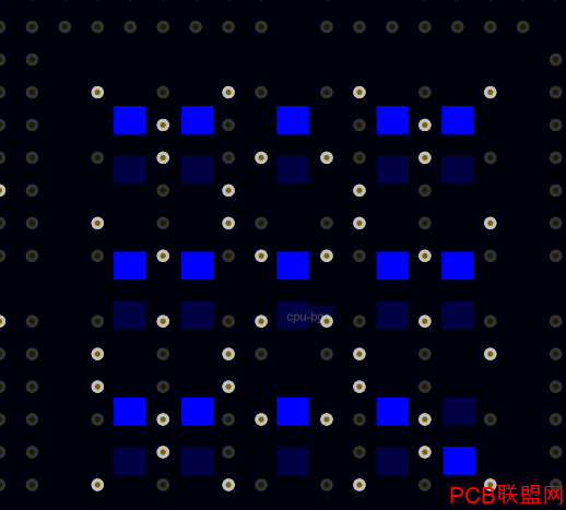

了解bga走线的间距规则和线宽规则,以及差分对的走线要求(最小间距4.5mil,电源线宽12-15mil,计算合适自己的线宽,间距。老师我这边暂时不改了,15mil一大堆报错)第一步,写好规则,以及class分类。
第二步,扇孔以及合孔(合孔的时候要么竖着合孔,要么横着合孔,有的时候要竖横合璧,这样能腾出好多空间放置电容,一个电源脚一个滤波电容,最多两个。电容太少的可以自己去添加电容或者在底层铺铜,相当于好几个电容都连接在一起一起滤波的效果);
第三步,先处理比较密集的地址线。优先处理ddr2到排阻地址线。因为下面的由于等长过孔已经被固定了。所以只能通过调整排阻的位置来做到少换层少过孔的原则。而排阻到cpu的地址线我们可以通过调节bga过孔来连接
第四步,地址线全部连接好后,我们重新放置电容以及其他管脚的滤波电容,并且打上过孔占位。(还有差分对一定要优先处理,放在第三步),连接数据线,一定要同层同组。
第五步,等长处理,平面分割。保证完整的电源平面
第六步,正片层大面积铺地,cotout修剪尖端铜皮,以及电源层PWR内缩60

已修改合孔

可以的   总结很好    下次记得吧文件发上来
