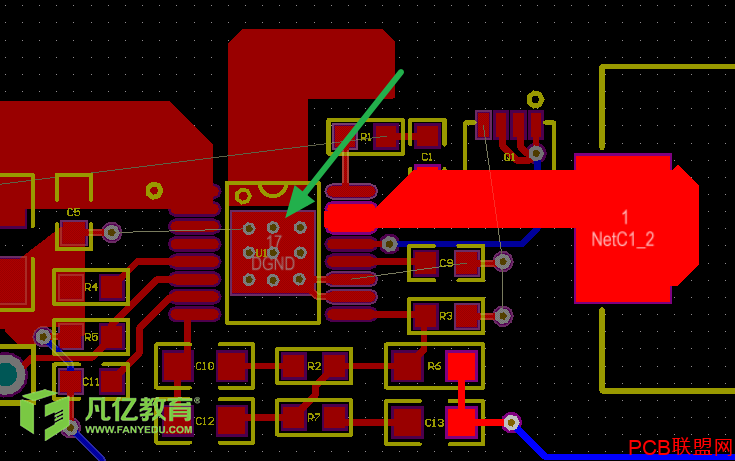

第一次做,不是很懂,还会继续改进,望谅解
PCB1.PcbDoc
978.5 KB, 下载次数: 3, 下载积分: 联盟币 -5
DCDC电源

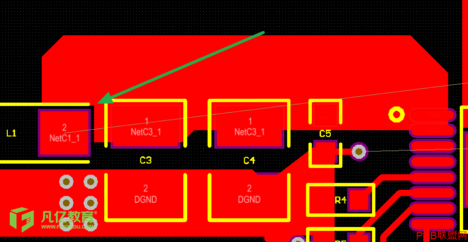

发表于 2019-7-15 15:41:46 | 显示全部楼层
开路  昨晚都没有检查
9512
50272
发表于 2019-7-15 15:42:43 | 显示全部楼层
散热 这边没有进行处理好 请确认下
9512
50272
发表于 2019-7-15 15:56:14 | 显示全部楼层
请重新更新下之后 发过来
