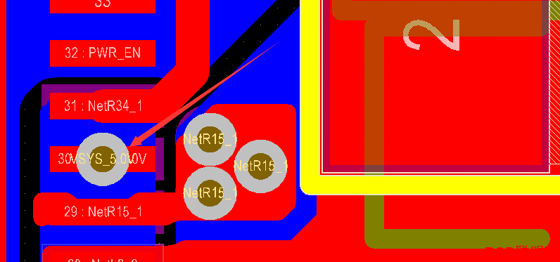

发表于 2019-7-13 10:53:03 | 显示全部楼层 |阅读模式
请老师看一下,谢谢!

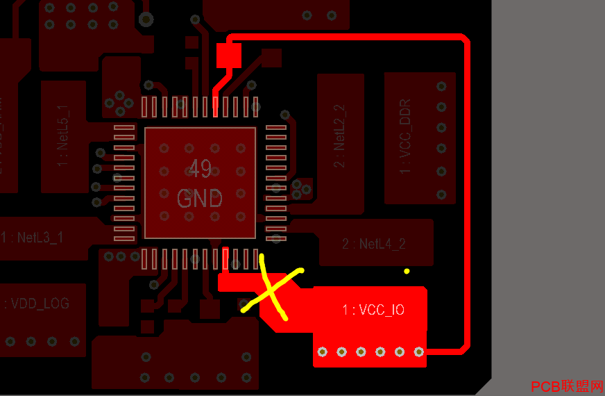

发表于 2019-7-13 11:40:01 | 显示全部楼层
这个是你第二次修改的版本吗
输入输出的主干道都没弄清楚
30脚才是主干道  并且过孔不要打在焊盘上面

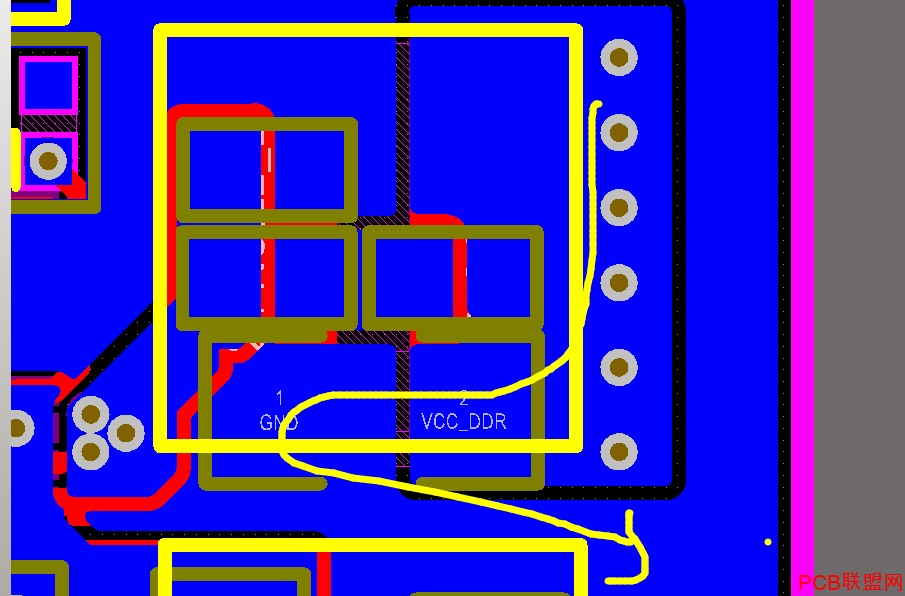

发表于 2019-7-13 11:42:05 | 显示全部楼层
回流路径的 GND 过孔数量要多和电源主干道这边要一致

发表于 2019-7-13 11:42:58 | 显示全部楼层
主干道没有分清楚

发表于 2019-7-13 11:45:34 | 显示全部楼层
这个是反馈脚 不是主干道

发表于 2019-7-13 11:45:43 | 显示全部楼层
这个板子直接不合格
