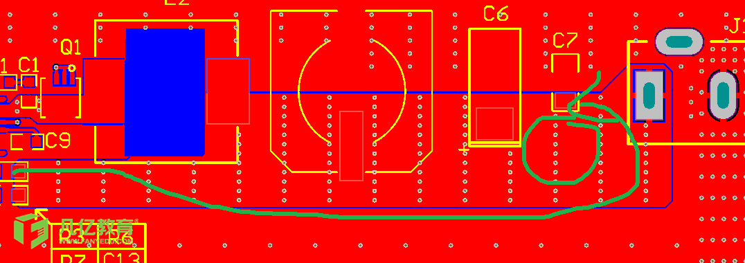

请老师们指导一下,有没有问题

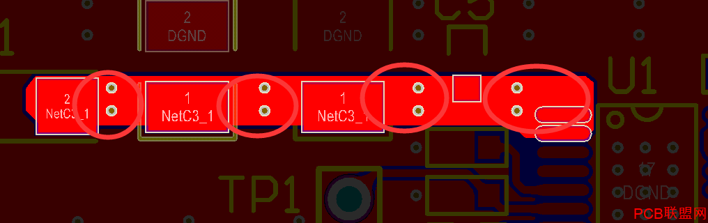

发表于 2019-7-13 11:47:39 | 显示全部楼层
过孔是多余的 不需要

发表于 2019-7-13 11:49:30 | 显示全部楼层
过孔放置在此处
反馈要从最后面的电容处进行取样

发表于 2019-7-13 11:50:40 | 显示全部楼层
主要是这两个问题
