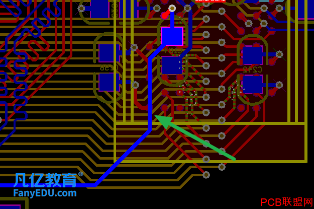

-08:00C631联盟网9643.png 此处分割 你在正片层进行下处理 然后再链接出去吧
这里直接分割 吧平面割裂了

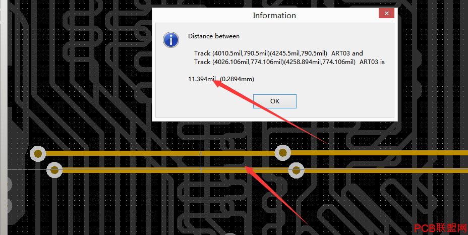

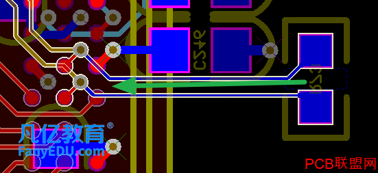

此处差分走线没有按照差分间距进行走线 请更正

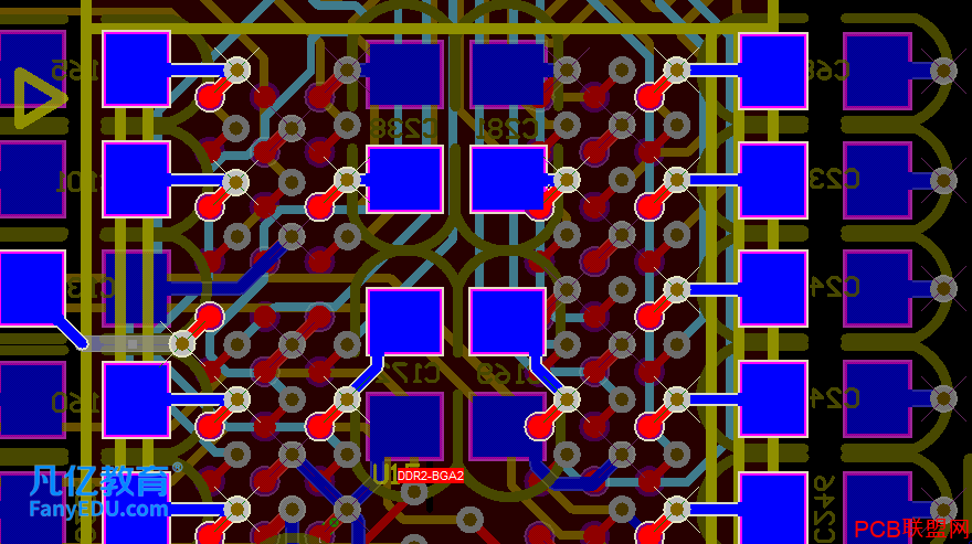

VREF信号线是电源线 请按照电源线宽进行走线 推荐12-15mil
9512
50272
发表于 2019-7-12 22:12:09 | 显示全部楼层
所有的电源走线也是一样的 需要进行加粗处理

其他部分等长做得很好
9512
50272
发表于 2019-7-12 22:15:46 | 显示全部楼层
电源部分 可以在底层进行灌铜  加强链接
