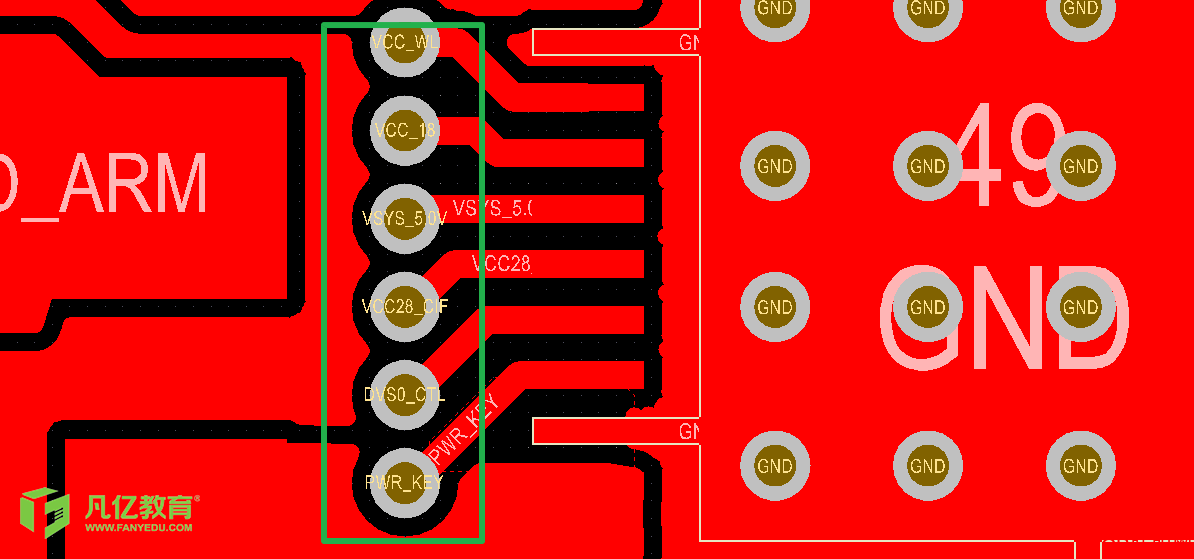

弟子计划王春第一次PMU作业,请郑老师审核。

发表于 2019-7-11 14:43:36 | 显示全部楼层
电感本体下面的铜 可以干掉
这边的干扰不会通过Gnd串如其他部分
9512
50272
发表于 2019-7-11 14:44:23 | 显示全部楼层
打孔部分 不要这么并排打孔 平面分割比较严重
9512
50272
发表于 2019-7-11 14:44:50 | 显示全部楼层
其他没有问题
