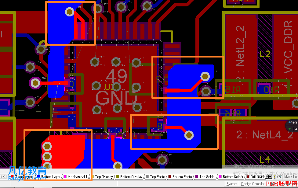

记得郑老师开此次直播的时候,由于个人时间的原因没有听到对原理图部分的介绍。
但是按照DC-DC的讲解思路,总结了有几点需要注意:
1电源部分要遵循L或T型布局
2要注意输入和输出路径,以及反馈路径。
3布线的粗细要遵循过电流的大小,不是所有的布线都要很宽或者赋很大块的铜皮。
4反馈线要尽量取自滤波之后。
5相邻的电感要尽量放置垂直,不要平行。
在实际操作的过程中,头有点蒙了,感觉无从下手,
到处是不同的电源和网络标号。布局时,感觉怎么放,布出来的线都很难看,不美观。
期间刚好公司出差,对这个PMU模块感到有些逃避,不知该如何下手,有时候不想去做它。
随后郑老师主动联系我,问我学习情况。我仔细的反思了一下,自己不应该逃避困难。
这次我先提交了一下第一次尝试做PMU的作业,希望老师能多多批评,多多指正。

发表于 2019-7-9 22:24:58 | 显示全部楼层
30脚的电源主干道走线不足,过孔数量不足

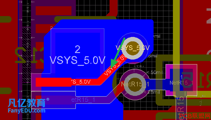

发表于 2019-7-9 22:26:05 | 显示全部楼层
反馈这部分需要从电容后面去进行取样

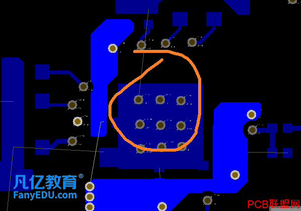

发表于 2019-7-9 22:27:02 | 显示全部楼层
+08:00C643联盟网1064.png 同类型的过孔也不要打孔太近

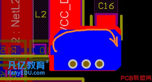

发表于 2019-7-9 22:29:14 | 显示全部楼层
电源的散热处理没有处理好,请大面积的灌铜 让热能够快速的散出去
