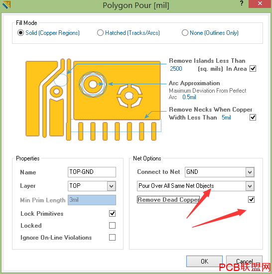

作业包含两个PCB,其中一个有变压器,一个没有变压器,请老师评审

电容这块需要靠近IC 管脚摆放 不要太远  或者尽量能在表层最好

发表于 2019-7-8 10:38:28 | 显示全部楼层
孤立铺铜进行割除
请注意下
铺铜属性请进行处理下

发表于 2019-7-8 10:38:55 | 显示全部楼层
其他的 挺好的 隔离做得很好
