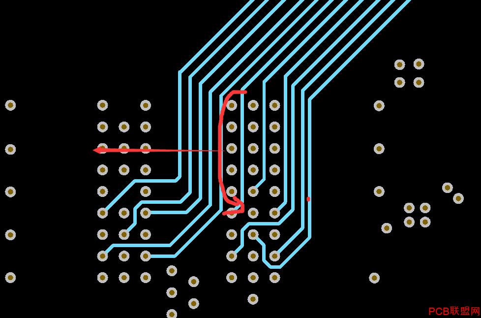

请老师批改、
11111.PcbDoc

发表于 2019-7-8 10:47:05 | 显示全部楼层
走线是否满足3W 请创建一个规则 进行约束

发表于 2019-7-8 10:47:58 | 显示全部楼层
差分线不要这么走线
目前差分不匹配 间距太大

发表于 2019-7-8 10:48:43 | 显示全部楼层
可以吧走线弄到左边点然后从左边这边绕过来

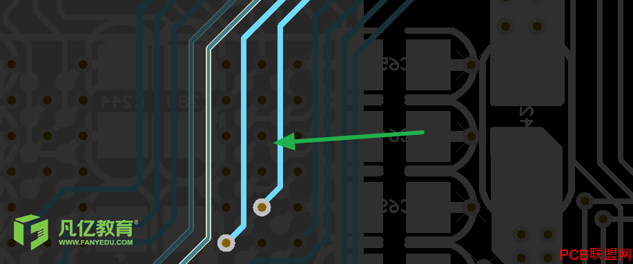

发表于 2019-7-8 10:49:40 | 显示全部楼层
直角走线,请注意
