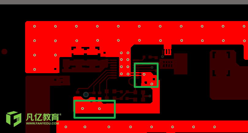

AD弟子计划-浪迹-DCDC模块布局
DCDC.rar

发表于 2019-7-8 10:28:10 | 显示全部楼层
请注意下 实际的载流面积 此处需要加宽
9512
50272
发表于 2019-7-8 10:29:25 | 显示全部楼层
GND单点接地 不要去打孔链接了  如果这边打孔就不是 单点接地了
9512
50272
发表于 2019-7-8 10:29:57 | 显示全部楼层
q其他的 可以了 没有问题  可以继续下面的模块
