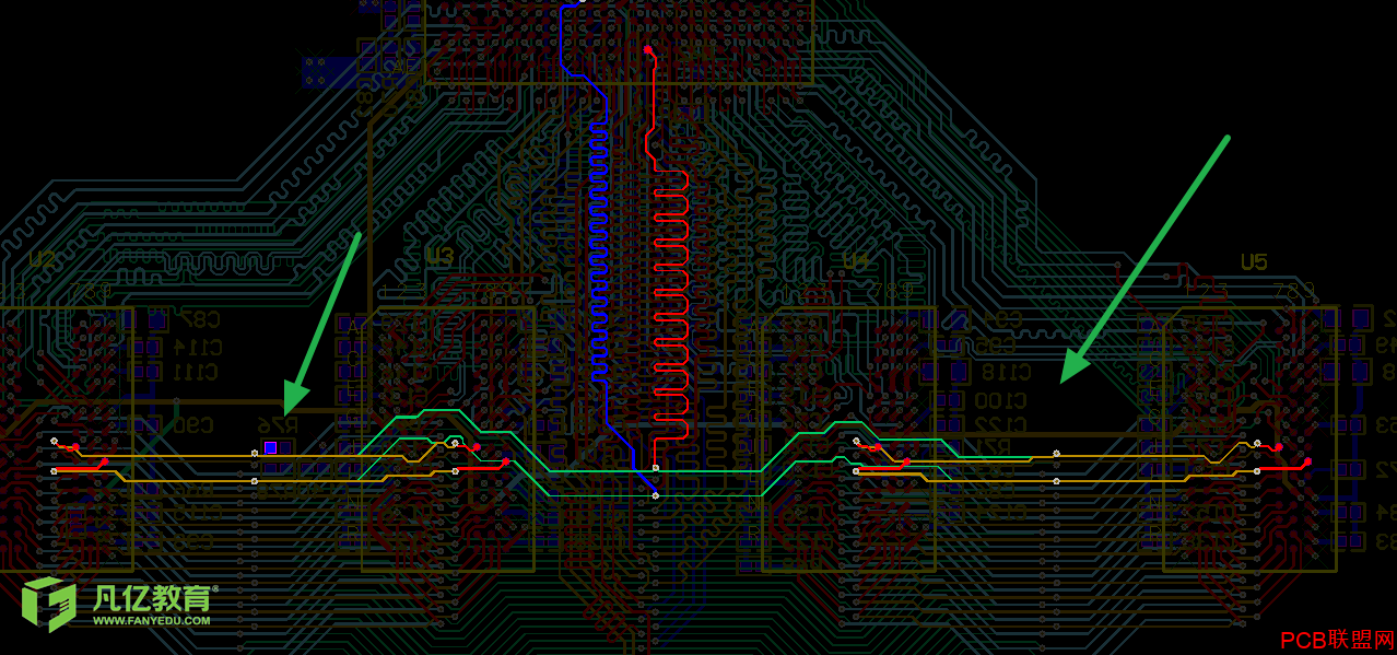

发表于 2019-7-6 10:54:33 | 显示全部楼层 |阅读模式
经验同上一篇帖子。

发表于 2019-7-8 10:32:09 | 显示全部楼层
此处间距是否太远了 可以更改近一点
  目前太浪费空间

发表于 2019-7-8 10:34:18 | 显示全部楼层
其他的 地方没有什么问题 处理的很好 可以的的  顶底贴的DDR 是否处理了

发表于 2019-7-8 14:39:51 | 显示全部楼层
顶底贴的处理好了,谢谢郑工
