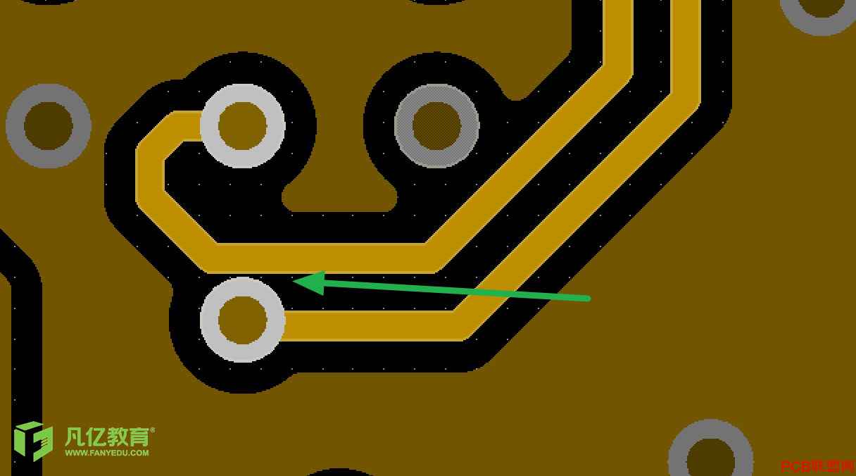

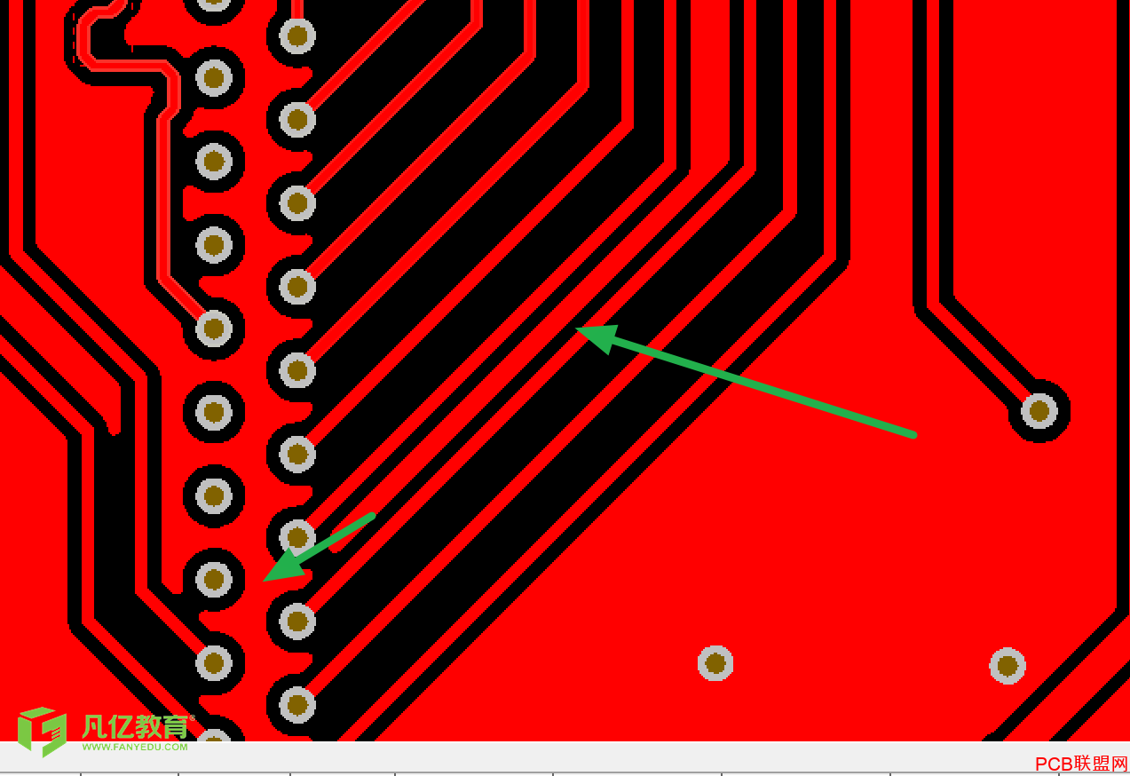

修改的地方:1.地址时钟控制组里的时钟差分线,单独分成一个CLK的xsignals组,四根差分线等长误差设置为100mil(+-50mil);
2.对铜皮就行优化,删除了蛇形线里的细长铺铜。
请老师审核。

发表于 2019-7-6 10:30:30 | 显示全部楼层
对于一些狭长的 铜皮 要么删除 要么连接上会好点
9512

发表于 2019-7-6 10:34:35 | 显示全部楼层
DRC方面是否有检查到位
9512
50272
发表于 2019-7-6 10:35:15 | 显示全部楼层
其他没问题了  继续下一个作业吧  周一给你发送
