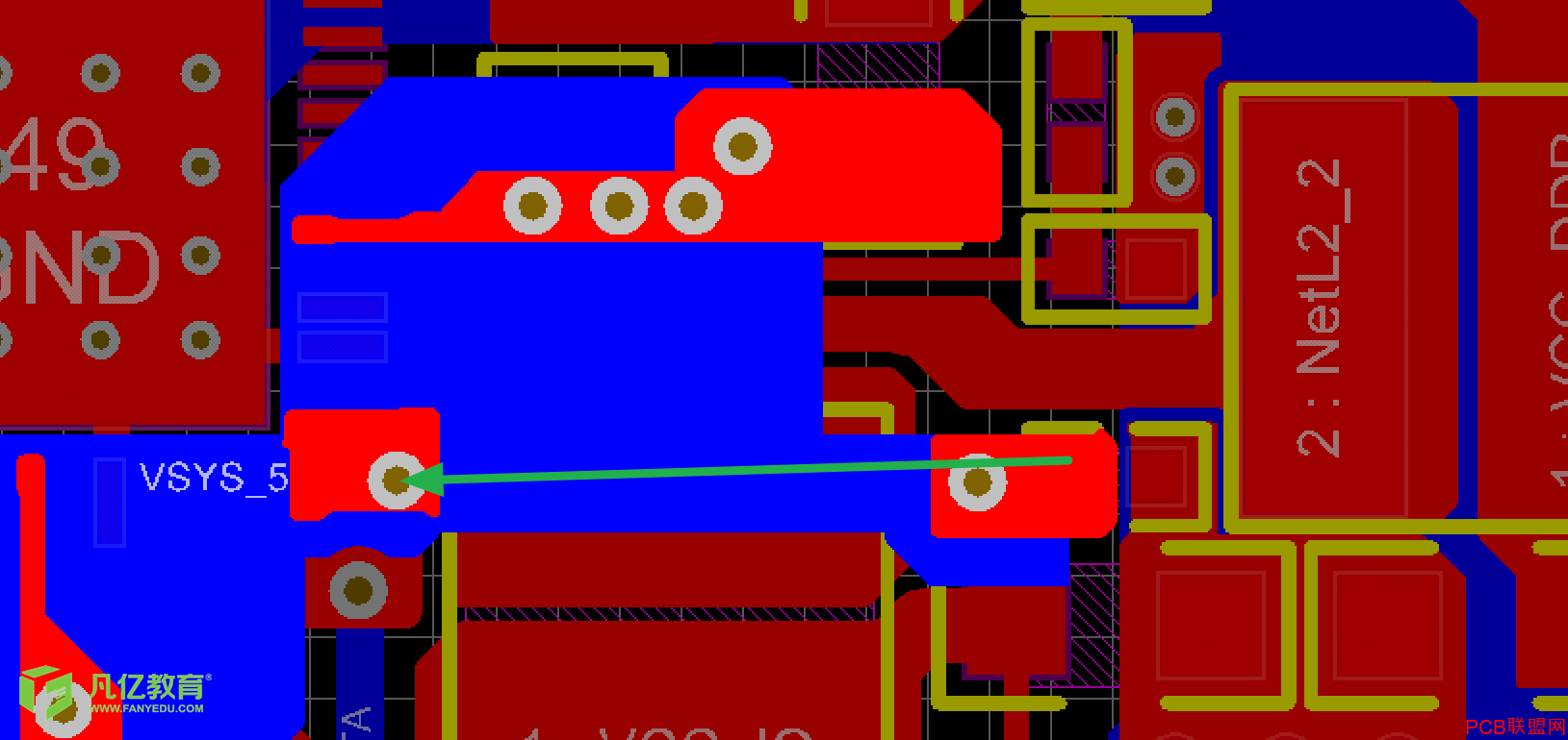

请老师看一下我的作业,谢谢!

发表于 2019-7-6 10:55:49 | 显示全部楼层
滤波电容的位置放置太远  回流GND也不到位

发表于 2019-7-6 10:57:05 | 显示全部楼层
你看下以上的两个设计要点
