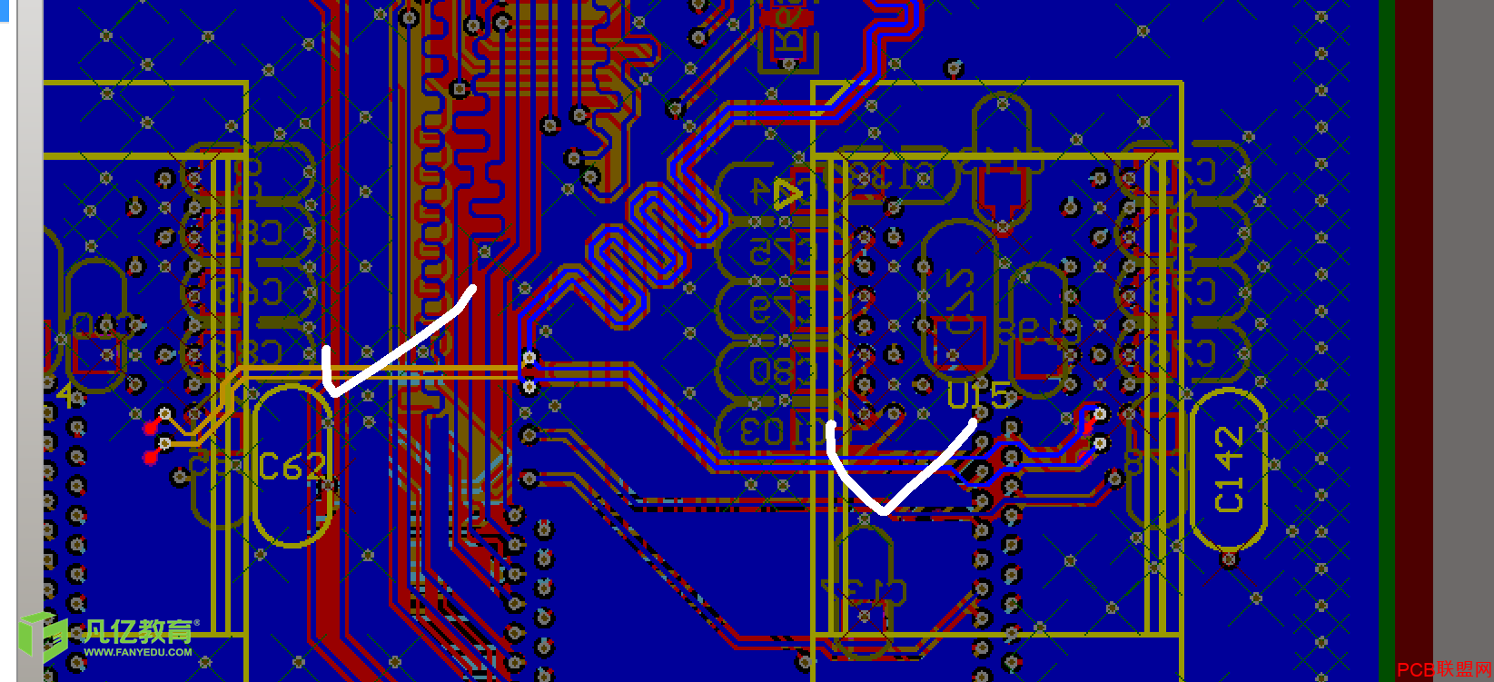

1.数据线组内30mil(+-15mil)等长;
2.地址时钟控制线组内200mil(+-100mil)等长;
3.差分对10mil(+-5mil)等长;
请老师审阅。

发表于 2019-7-2 22:34:22 | 显示全部楼层
此类敷铜一定要删除
这样是不行的

碎铜都给予删除吧

检查下误差长度

其他部分走线不是太美观  但是能够符合要求
