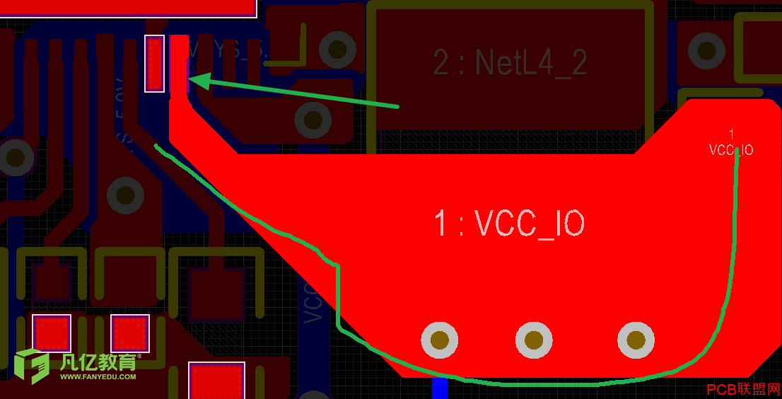

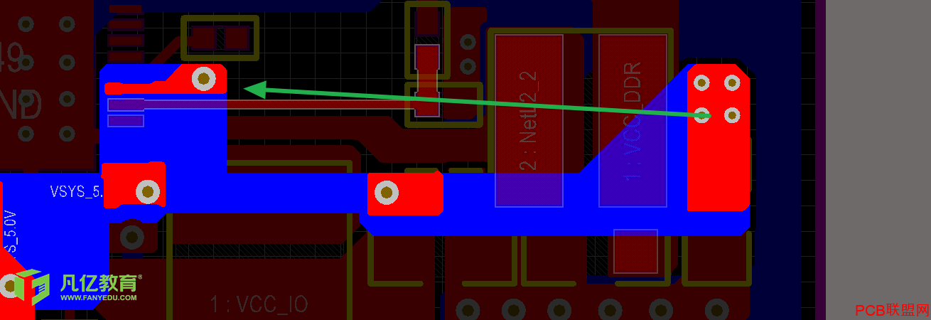

请老师帮我看一下,谢谢!

发表于 2019-7-3 16:02:42 | 显示全部楼层
30脚是输入的主干道 走线宽度是足够了 但是 过孔的数量不够 可以打 3-4个孔
并且 滤波电容的位置放置太远了 没起到应该起到的作用
9512
50272
发表于 2019-7-3 16:05:02 | 显示全部楼层
6脚 只是一个 LDO的输入脚 从以上现象看  你这边没有吧输入输出的主干道弄清楚  哪些是需要加粗的 哪些是不需要加粗
9512

电容放置问题, 变成了stub的走线  应该是先经过电容再进入IC管脚
9512
50272
发表于 2019-7-3 16:08:17 | 显示全部楼层
注意反馈的走线  电容后面取样啥的都没注意
